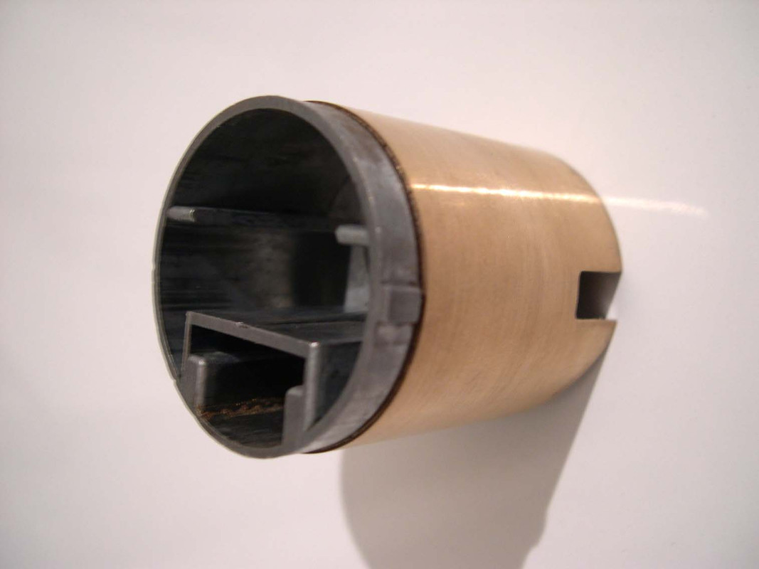

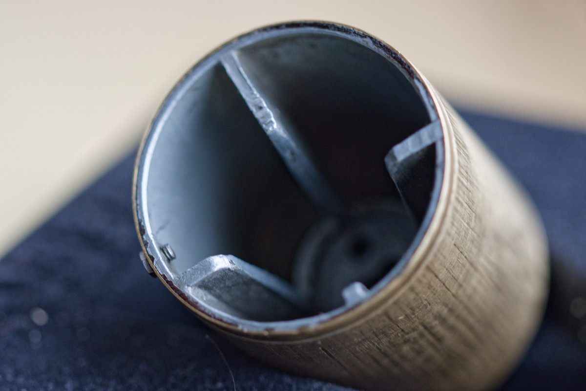

Bonjour Richard,
Je suis ancien belge, je n'ai pas de smartphone, mais je vais demander de l'aide
pour t'envoyer une photo, j'ai ça sur un série 1000 (1036) qui est dans mes tiroirs.
La photo ne t'apprendra pas grand chose, il y a simplement une bague de 0.5 mm d'épaisseur qui recouvre le boisseau,
sur le sommet, une vis de 3mm je pense a été placée pour coulisser dans le corps du carbu, le principe, il n'y a rien de plus simple,
maintenant, la mise en œuvre, c'est autre chose..
Au pied à coulisse, je mesure 41.45 diamètre boisseau, 41.50 alésage carbu
Si cela peut t'aider, une photo suivra.

pinpin
Messages : 42
Inscription : 16 févr. 2019, 15:36
Re: chemisage laiton boisseau Amal 930
Message non lu par pinpin »
Puisque j'ai des photos, je les mets quand même,
du moins je vais essayer:
Messages : 1395
Merci pinpin.
