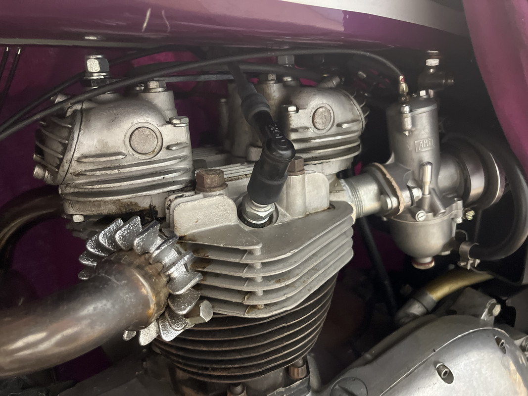

Sur une autre de mes t120 j’ai pris le meilleur à mon avis des 3
Culasse 71 72 avec push out pour l’échappement
Boîtiers de 73 pour le réglage des culbus

Je saute sur ce post pour une question :
Sur les pipes d'admission 1972, le joint isolant de 3mm est monté côté culasse ou côté carburateur ?
FRANCK
Messages : 1176
Re: Pipe Admission TRIUMPH T120 1970
Message non lu par FRANCK »
Cotė culasse tu n’as pas bien le choix
