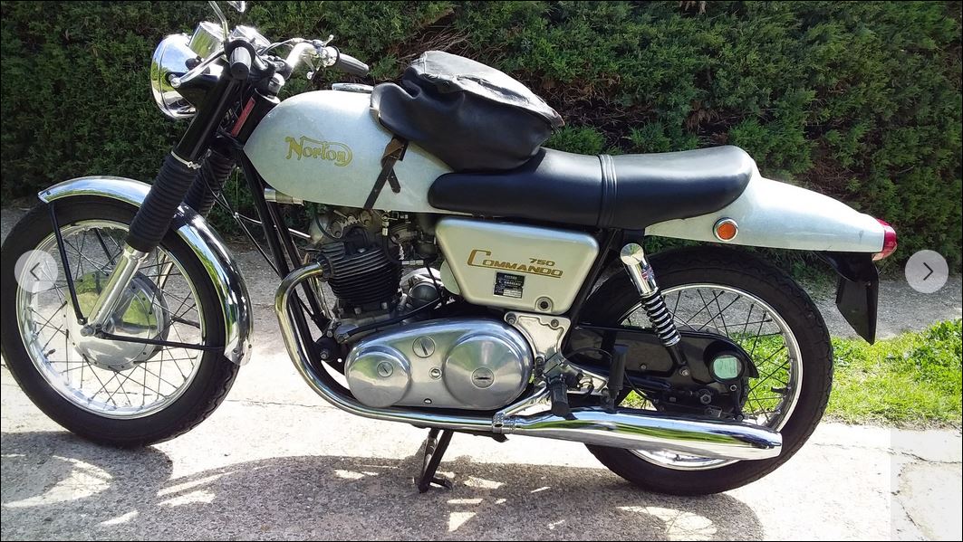

Je disais avant SI le couvercle du primaire devant l'embrayage était en "chapeau de chinois",donc c'est pas le cas,par contre en 71 elle s'appelle bien fastback. 8)

Et le couvercle pour moi est plat faudrait que je vois celui en chapeau de chinois , j suis curieux :mrgreen:

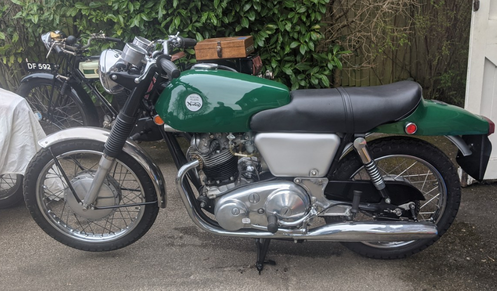

Chapeau de chinois
Re: Conseil pour achat Norton fastback 750 de71 ou t150 1975.
Publié : 14 oct. 2024, 09:20
Un modèle de Commando 1969 (comme celle qu'a mis Richard) ,celle d'un copain du bouseland,toute d'origine et très peu de kilomètres.
C'est pas très pointu le carter extérieur du primaire mais pas plat comme après. 8)

Ok j vois bien la différence. D ailleurs je n ai jamais eu l occasion de voir cet version avec le chapeau chinois.
