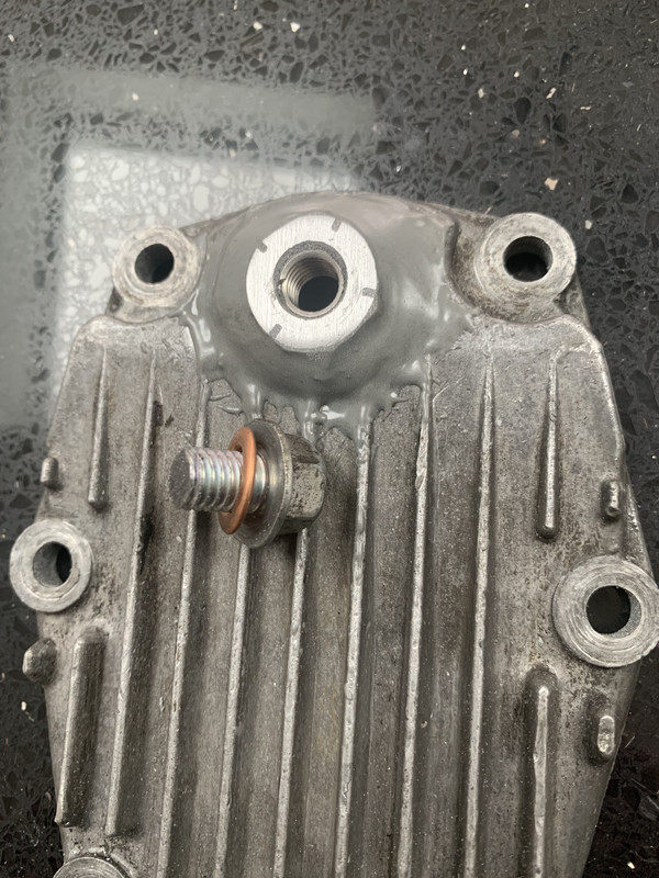

J ai mis 4 coup de scie tous les quart sur ma piece rapportés , coup de taraud pour l insert
Puis vis M8 .
Ca devrait fonctionner j ai confiance en se bi- composant

Allez trappe terminé .
Reste plus qu’a trouvé mes 6 vis UNC ( cergy-vis) sont tres sympa .

Niko, ton produit c'est la "Loxeal Metalox 31-42" :?:...

Non ,juste META-LOX (ça fait longtemps que je l'ai ) on s en sert a l'opéra pour refaire des roues crantées par exemple a l'intérieur de projecteurs automatisés dont les fournisseurs ne peuvent plus nous approvisionnés en pièces...
projecteurs asservis montant a de fortes chaleurs et de tous ses rouages fabriqués aucun ne s'est déformés depuis des années :P :P
j'ai regardé sur le net et je n'ai vue que 2 pots de couleurs blanches (je ne sais pas si aussi efficace ...).
par contre beaucoup de produit du grand commerce sont a évité! :evil:
Merci CERGY VIS commander hier arriver aujourd'hui mes 6 vis UNC :P
