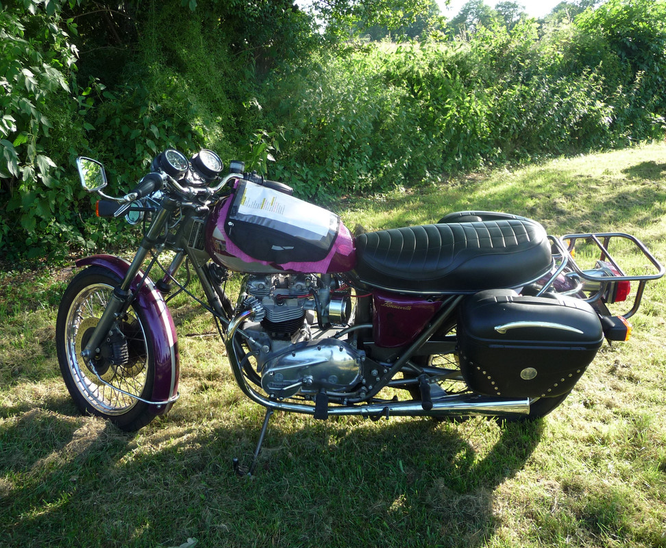

gigi a écrit : ↑24 déc. 2024, 09:29
chris31fr a écrit : ↑24 déc. 2024, 00:35 Les pots on pas l’air d’etre ceux des OIf. Ce qui explique la modification du kick pour pas que ça frotte
Non, effectivement ce sont des pots montés avant 69/70...et il faut bricoler un peu le kick ...
Montage sur celle de Jean-Marie
Et René , je pense que la géométrie arrière est induite par le fait que tu as le cadre haut des premières séries OIF.
Celle ci dessus est déjà une intermédiaire : cadre abaissé , mais selle à charnières coté distribution .

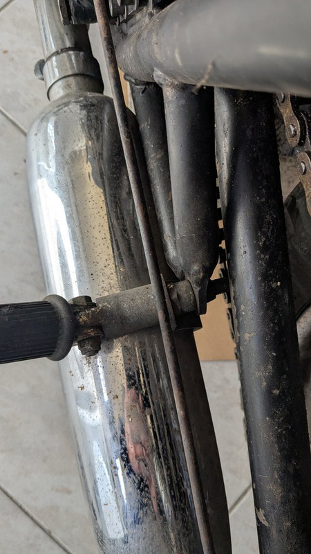

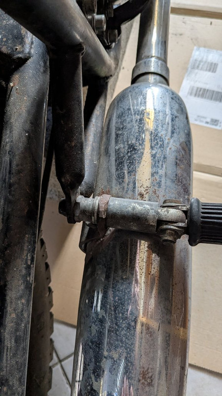

Quand tu auras 5mn, ça te déranges pas de me faire des photos de la fixation du pot droit, j'en ai une paire que j'ai jamais réussis à monter. :oops:
Merci.

Ok, je vais le faire j'ai reçu la carte grise, je vais pouvoir commencer !

par Webmestre
Pour Yvan

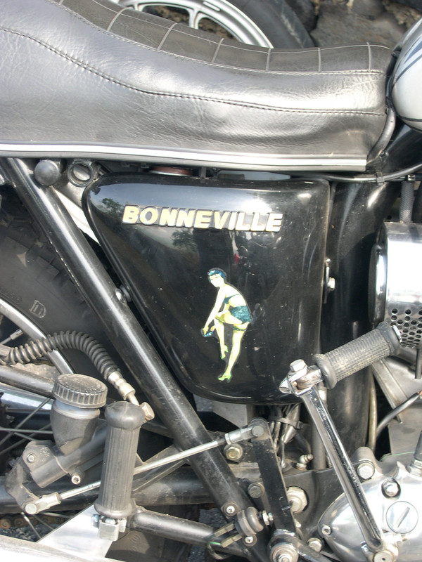

Philippe m'a donné ces caches, quelqu'un a-t-il des photos des fixations, car ce n'est pas très clair de comment les fixer !
Re: T120R Premières constatations
Publié : 31 déc. 2024, 17:24
sur cette T140 ce sont des caches adaptables de la meme veine ça tient par le téton arrière avec un silent bloc ou un passe fil et devant avec boulonnage et entretoise sur la patte d'origine soudee sur le cadre

Webmestre a écrit : ↑31 déc. 2024, 13:44 Pour Yvan
Tiens, il y a une grosse entretoise qui éloigne le pot du cadre, c'est pareil à gauche ?
Publié : 01 janv. 2025, 16:06
par Webmestre
Oui

j'ai retrouvé une photo ou l'on voit bien les fixations ,c'est une T 140 avec un petit cache ,il y a des un peu plus grands qui passent devant la patte
