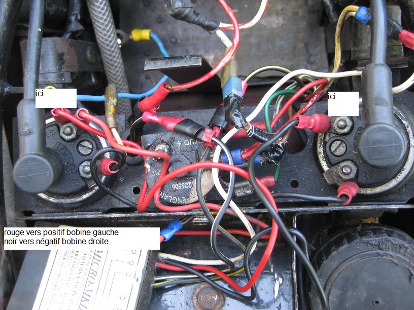

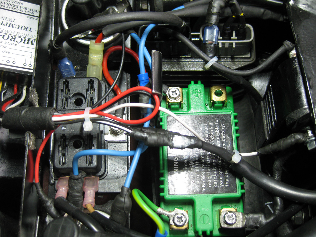

Avant
Après
Good luck
Suivant les conseils d'un site je me souviens plus, pas de starter dommage pour cette superbe pièce.
Positif négatif c'est un choix.
Circuit électrique souvent malmené c'est une question d'ordre et de discipline en plus tu l'as déjà fait.
Budget faisceau ou éléments de réalisation je pense qu'il est +/- égal, en DIY il y a le fun de le faire.
Avant
Après
Good luck

Eh bien je vies d'apprendre qu'il y a des batteries lithium avec deux sorties sur chaque borne !
Çacépakon alors !
Çacépakon alors !
