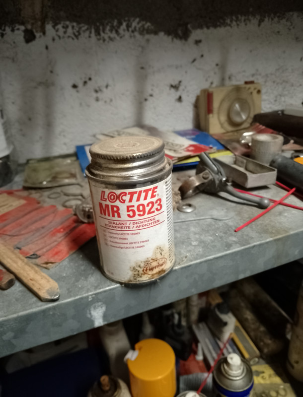

Pour la pâte sur le joint de culasse j'utilise ça.Facile à appliquer

C'est celle là dont je ne veux plus. Elle durcit au séchage, lentement mais elle durcit.
J'en ai eu qui est remontée le long des goujons de serrage de la culasse . La culasse s'est retrouvée bien collée, les puits de goujons collés aux goujons.
2h pour la sortir sans rien abimer.
Donc je ne l'utiliserai plus sur le joint de culasse, ni sur le joint d'embase. Loctite 518 à la place.

par carcaien
Tu parles plus haut de la 5937 je ne sais pas si c'est la même.La dernière fois que j'ai démonté je n'ai pas eu de problème mais c'est vrai qu'il faut mettre juste ce qu'il faut à nettoyer c'est le bazar.Maintenant elle est efficace
