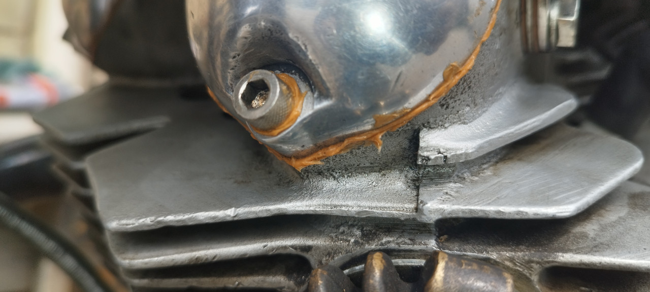

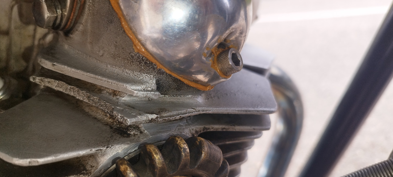

Ce matin et cet am nettoyage :
Du coup roulage puis retour casbah.
Et l huile réapparaît.
Après une journée à m'arracher le restant de cheuveux qu'il me reste
je remarque que les joints neufs des plaquettes d axes de culbuteurs n'ont pas la même couleur entre l'avant et l'arrière.... Je démonte les plaquettes avant ( celles qui sont susceptibles de fuir, malgré les joints neufs) résultat les plaquettes ne sont pas plates ,il y a minimum 0.4 mm lorsqu'elle est posée sur une plaque en verre. Je pense que du coup la pression passe( et oui j ai mini 25 psi à chaud pour 1000trs 60 à 4000tre) par le joint quin est pas assez plaqué.
lorsque je pris possession de la moto les axes avaient été mal monté peut-être que ces plaquettes se sont tordues à ce moment .?

Si plaquette tordue, fuite tu auras. Mais il faut savoir aussi que les vis de fixation de ces plaquettes sont traversantes,
ce qui n'aide pas davantage, alors pour être sûr, je monte ces vis avec du téflon de plomberie, ça ne se voit pas et c'est efficace.

Ok j vais changer les plaquettes et monter les visses au téflon . Merci.

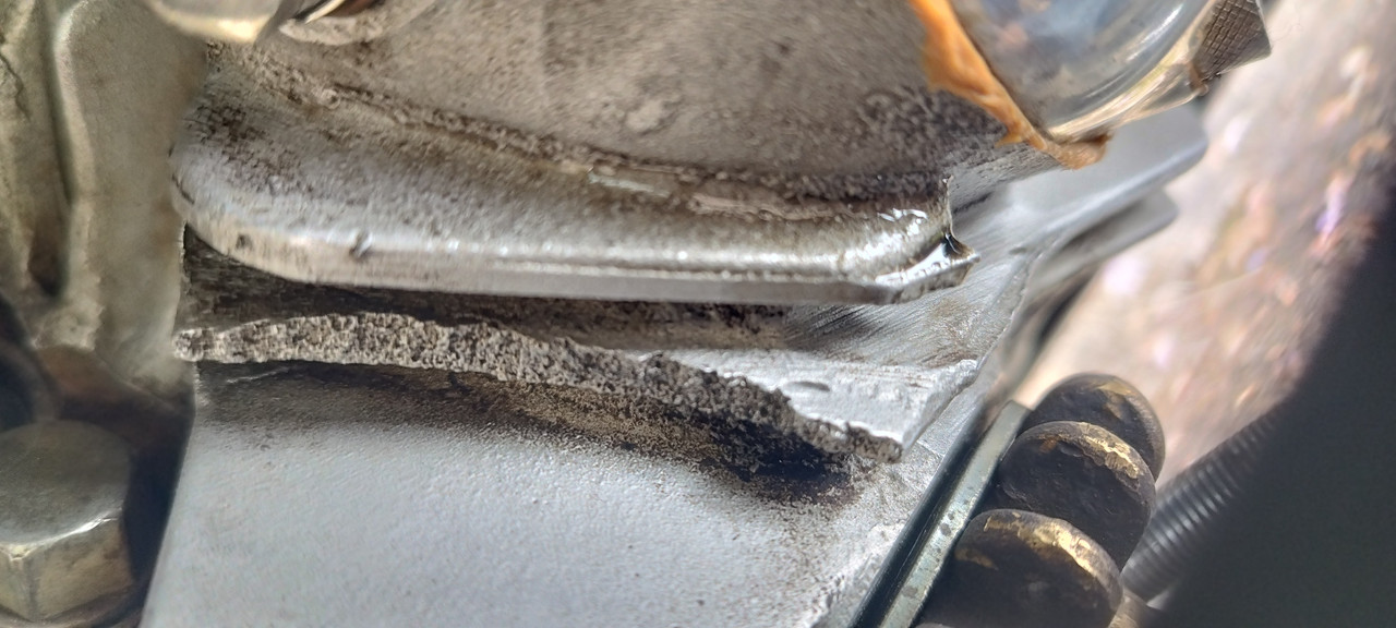

En tous cas, je n'ai jamais eu de problèmes avec cette culasse FULLAUTO sur mon ex-850 Mk1. Au contraire, le moteur avait regagné un regain d'énergie et de régularité, sans compter l'absence totale de fuites ou de suintements, et des collerettes enfin serrées en permanence sans "bricolages".
La culasse ancienne était pourtant une "RH10"...Mais entre les suintements jamais résolus (porosité ?), et aussi quelques ailettes cassées (essentiellement à cause des trous percés dedans pour le fil-frein sensé retenir le desserrage des collerettes...Mais fraigilisant beaucoup les ailettes à force de vibrations...
Je remarque d'ailleurs que la culasse en photo ci-dessus a des ailettes cassées, sans doute pour les mêmes raisons (percages...).
Mon ex-culasse : La nouvelle montée : Les australiens m'avaient dit qu'il fallait juste effectuer un contrôle du serrage après 1000 kms, mais que ce n'était pas indispensable, du fait de l'alliage utilisé qui ne se déformait pas...Effectivement, le contrôle avait montré qu'il n'y avait aucun desserrage après 1500 kms (j'avais prolongé un peu le "timing"...). Evidemment, cette culasse STS, à mon avis, ne s'impose que si la culasse originelle est vraiment irrécupérable (suintements par porosité, ailettes cassées, filetages des collerettes irrécupérables (les miennes avaient déjà été revues avec inserts, etc.). Si la culasse est correcte, vu le prix, ça ne s'impose pas...
