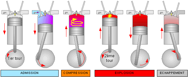

Tu mets ta moto sur la béquille centrale, tu passes une vitesse et tu retire les deux bougies pour pouvoir faire tourner ton moteur avec la roue arrière.
Tu passes une tige par le puit de bougie d'un côté (par exemple un tournevis) et tu fait tourner le moteur jusqu'à amener le piston à son point mort haut (tu fais attention que ta tige ne force pas contre le puit de bougie pour ne pas abimer le taraudage quand le piston monte vu que ton puit de bougie n'est pas centré)
Là si les deux soupapes sont fermées, tu es à la fin du cycle de compression, c'est là qu'il faut régler ton jeu de soupapes, tu dois sentir du jeu sur les deux culbuteurs et tu le règles selon les valeurs données.
Si tes soupapes sont en bascule (la soupape d'échappement est en fin de fermeture et celle d'admission va s'ouvrir) c'est que tu que tu est à la fin du cycle d'échappement, donc il faut que tu fasses tourner ton moteur d'un tour complet.
Pour le second cylindre, tu fais la même chose mais avec un tour de décalage puisque tu as un calage à 360°
Et comme on te l'a déjà conseillé avant, tu dois avoir une bonne compression sur chaque cylindre. Tu peux mettre une seule bougie et appuyer sur le kick, ça doit comprimer fort sur le cycle de compression. Tu fais la même chose avec le deuxième cylindre, pour voir si ça comprime de manière identique.
Avec tout ça, ça devrait démarrer sinon il reste les incantations mais je ne pourrais pas te dire à qui...

Peut être que l'air que tu sens sortir des carbus , sort au moment du croisement des soupapes.
Si c'est le cas, ça parait normal et cet air sortirait alors, alternativement, à chaque tour moteur, des carbus à gauche et à droite pour un court instant du cycle?
Avant toute chose et de toucher au réglage culbu d'admission, je ferais le test, comme dit ci-dessus, des compressions de chaque cylindre. Une seule bougie retirée, coup de kick. Remise en place de la bougie, on retire l'autre bougie, coup de kick et on compare si la pression sur le kick est la même des 2 côtés.
