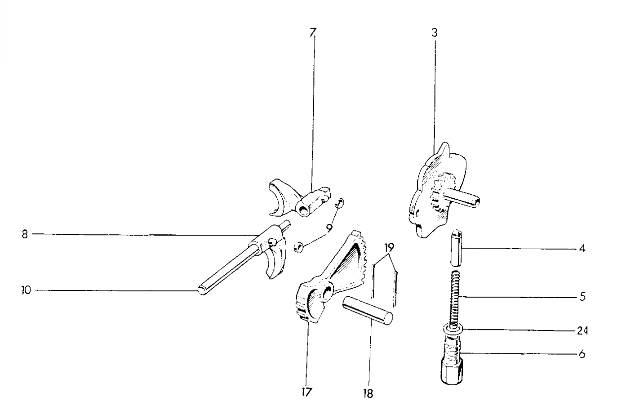

sur la vue éclaté de pièces détachées N°7 concernant le carter BV et les fourchettes, que sont les pièces N°9 appelés selector fork roller et à quoi servent t-elles?
j'ai un doute, je vous en ferais part demain quand j'aurais mieux regarder....

ce sont des douilles qui sont sur les fourchettes et emboitée dans le quadrant de boite

après avoir déposé le carter bv, je me suis aperçu que la fourchette extérieure avait du jeu et avait quelques petites marques...
cela m'a intrigué et en regardant la parts list, j'ai vu qu'il manquait la piéce N°9... la fameuse bague (merci elmo)
j'ai donc déposé les 2 fourchettes et l'arbre secondaire et j'ai vu cette pièce plus loin, coincé dans le cheminement de la pièce N°3...
j'ai remonté a blanc et tout fonctionne.....
je me demande quand même comment cette bague est sortie de son logement...mystère...
l'avenir, me le dira.. peut-être...

Tombé surement au remontage. Il faut les maintenir en place, sur les fourchettes, avec de la graisse au remontage
