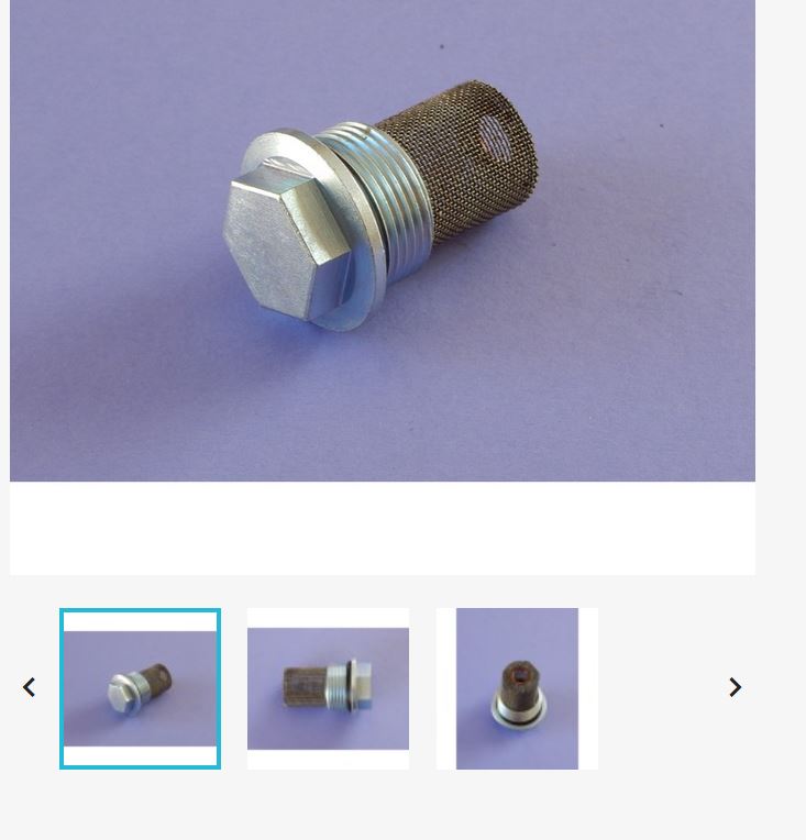

Cette pièce là, on est d'accord?
Si la fuite est petite, c'est normal, si elle est énorme, ça l'est moins et il faut commencer par changer le joint (torique, si je me souviens bien) à la base du filetage de l'écrou.
Tu peux mettre UN PEU de pâte à joint pour aider. Mais il n'y a pas besoin de dégrouper le moteur.
Si la fuite se trouve entre les 2 parties du carter moteur, alors là oui, il faut dégrouper.
Pour info, cette pièce est vissée dans le carter "MOTEUR", pas le carter "primaire". Le carter primaire est celui qui contient la transmission primaire : embrayage, chaine triplex, alternateur. A gauche de la moto.

Pas compris. Ta fuite vient d'entre les demi-carters ou du bouchon/crépine ?
Si c'est ce dernier faut juste y mettre du Loctite 542 avec un joint de qualité.

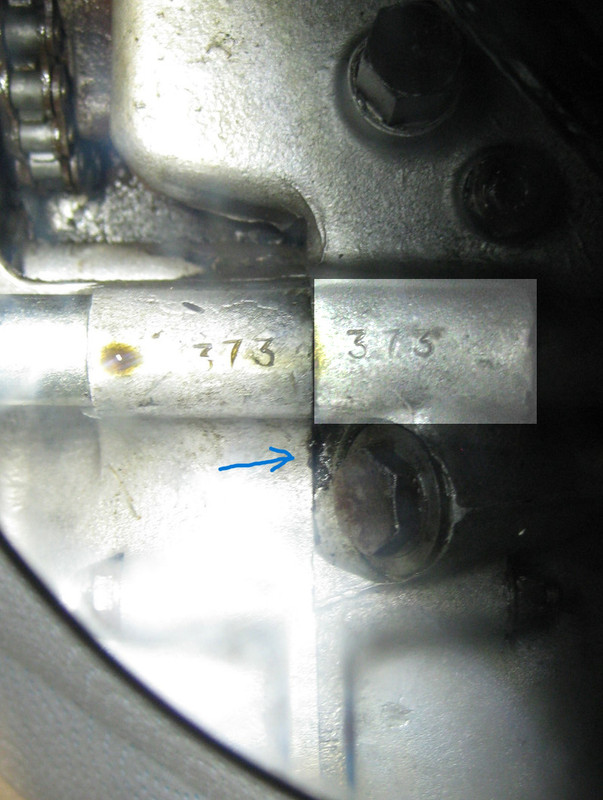

Autopsie de Boni, pour situer le problème j'ai placé des bandelettes en papier le long des demis carters inférieurs, résultat il y a un défaut de matière et à froid ça goutte à chaud plus important.
Mardi à venir je vais tenter de sauver la belle saison.
J'ai déjà tomber l'huile, le filtre de vilebrequin. il y aura un nettoyage à la HP pour enlever l'huile et saleté, ensuite dégraissage break cleaner, acétone, ponçage léger de la zone, dégraissage, et colmatage ça fonctionne youpi ou non et moteur sur banc ensuite trouver un professionnel pour recharger le carter.

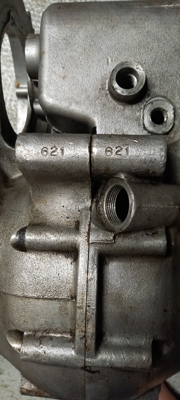

Les 2 numéros semblent identiques comme sur mes anciens carters (d'origine) :
Les miens :
Les tiens (photo remise à l'endroit et zone du numéro ré-éclarée) :
Ça indique sans doute que tes carters sont bien appairés. Bonne nouvelle.
Si tu fais recharger par un soudeur, tu as intérêt à trouver un super bon fraiseur pour refaire le plan de joint parfaitement aligné au reste du plan. Il ne s'agit pas de se retrouver avec un creux ou une bosse.

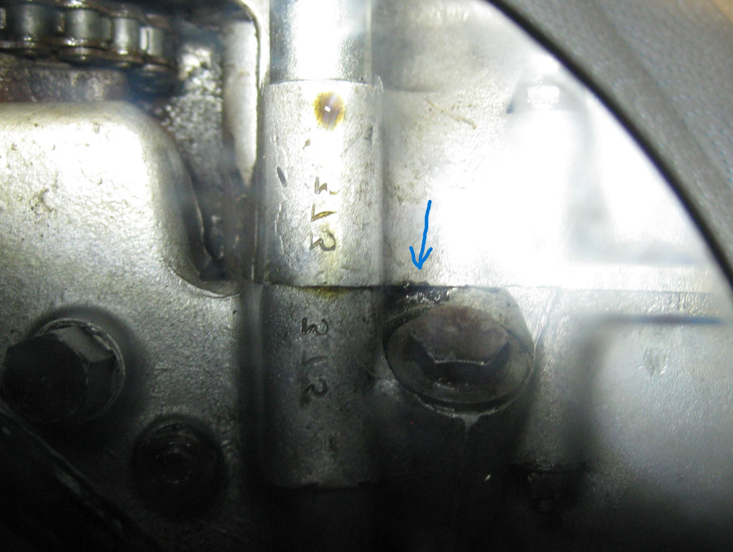

Comme indiqué j'ai collé des bandes de papier à intervalles le long de la ligne de joint et tout est sec sauf le papier au niveau du filtre vilebrequin et à froid +/- une goutte ( photo) mais à chaud on me suit à la trace.
Auparavant j'ai vérifié les 3 vis du carter et j'ai du serrer la supérieure de 3 coups de racagnac à 180°
