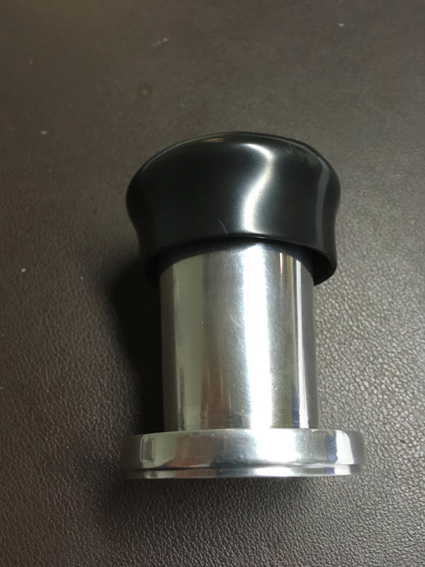

J’ai adapté une grille avec de la mousse pris en sandwich entre 2 grilles.
Avec un bouchon caoutchouc que j’ai percé avec un emporte pièce.
Emmanché en force.
Il reste à mettre un coup de decapeur thermique pour qu’il ne baille plus.
Vous allez me dire que c’est dommage qu on ne vois pas le cornet en entier !
On ne peut pas tout avoir....

Avec les photos c’est mieux

Je voudrais pas être casse-gonades, mais ne perds tu pas l'avantage du cornet avec
ta réduction de passage en caoutchouc?
Enfin, je vois que ta mousse n'est pas épaisse ce qui est plutôt pas mal, mais ne pourrais-tu pas juxtaposer
tes grilles pour ne pas freiner le passage ?

Hum je suis circonspect, ça fait un peu restrictif.

Et si tu trouvais un moyen de mettre de la mousse dans un cornet Amal?
Peut être en mettant une grille supplémentaire à l'intérieur du cornet???? Ou à l'entrée du carbu???
Et de la mousse entre les 2 grilles

Je savais que ça obstruait un peu le cornet....
J’aime bien avoir plusieurs avis.
Alors voilà le résultat, j’ai trouvé mieux :wink:

t'es sur qu'il y aura assez d'air ?

Je viens de l’essayer et pas trouvé de différence avec cornet et le filtre .

Image Avec des passoires à thé en inox et de la chambre à air .

PHILIPPE a écrit : 27 févr. 2019, 21:10 t'es sur qu'il y aura assez d'air ?
J'ai le même doute.... Tu devrais installer les brides courtes dont parlait Zerton.
La durite coincée par le cornet..... :roll:

clubman a écrit : 28 févr. 2019, 09:23 Avec des passoires à thé en inox et de la chambre à air .
J'aime bien l'idée de la passoire à thé, Bon faut pas rouler dans un vent de sable...:lol: mais c'est trés anglais..., pour la chambre à air, il faut faire attention à la tenue dans le temps, l'idéal serait un joli collier métallique en V.

Ouais, Paco, ça fait un peu emmanché en force cette affaire (c’est la durit qui fait cet effet, mais elle n’est pas coincée), même si niveau performance ça doit pas changer bézef.

la durite n est pas coincé.
mais bon c 'est sur que si il y a plus de place c est mieux...
