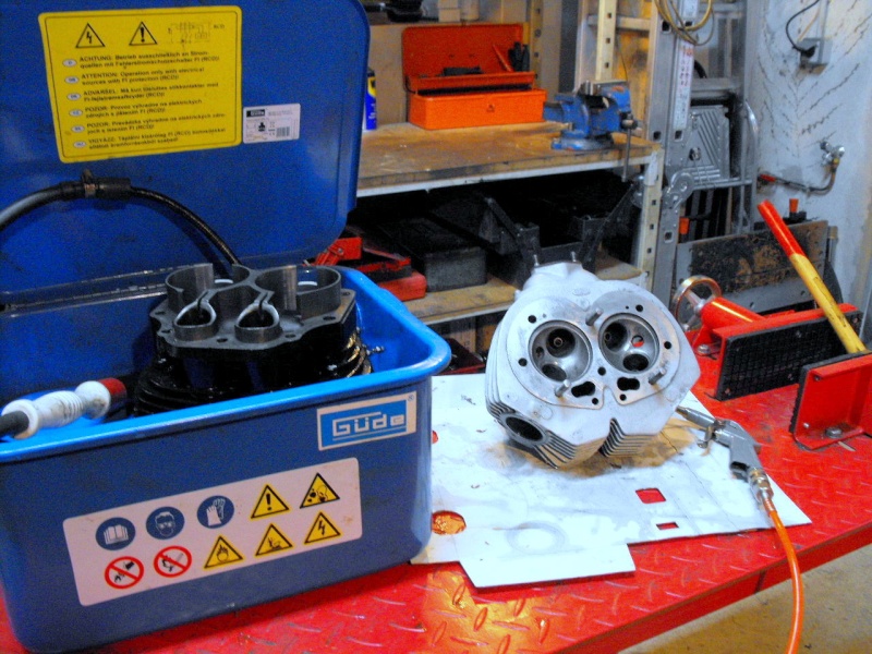

Un ultime coup de nettoyage sur cylindre et culasse, depuis le coup des coussinets rayés je prend mes précautions.
J'avais juste oublié une chose, ce produit nettoyant est allongé à 70% avec de l'eau et en le laissant sécher de vilaines traces orange rouille commencent à apparaitre sur mes futs de cylindre ainsi que sur les plans de joints. Ca prouve que c'est bien dégraissé, sans doute un peu trop et un passage au chiffon gras va vite résoudre le problème.

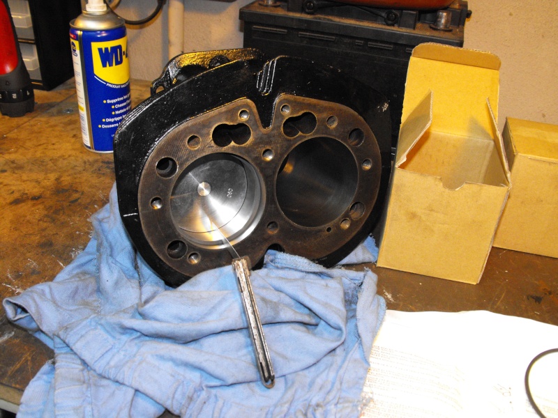

Avant d'installer les pistons contrôle du jeux à la coupe. Le piston, nu, sert juste à placer le segment bien d'équerre dans le cylindre et le jeux à la coupe se mesure tout simplement avec des cales de réglage introduites entre les deux becs.
0.30 ça passe facile et 0.35 c'est un peu dur donc on va dire 0.30 "gras" pour cette mesure on est pas au centième. Pour moi c'est parfait, sur la notice il est dit 0.10mm par pouce de diamètre d'alésage et l'ajustement à la fabrication est plutôt bien fait car les 4 segments en fonte grise donnent exactement la même mesure. Pour les racleurs en trois parties composées d'une sorte de ressort encadré par deux lames très fines en acier souple, pas de problème non plus.

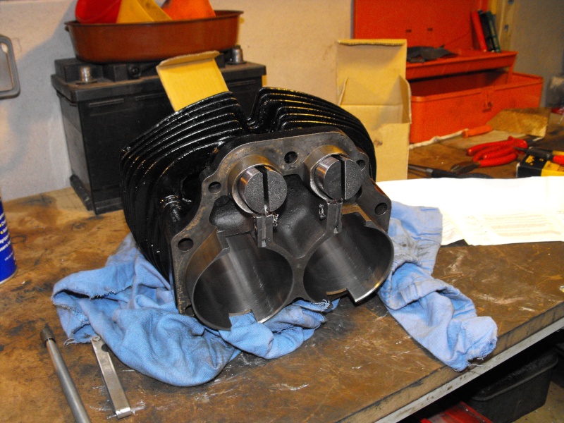

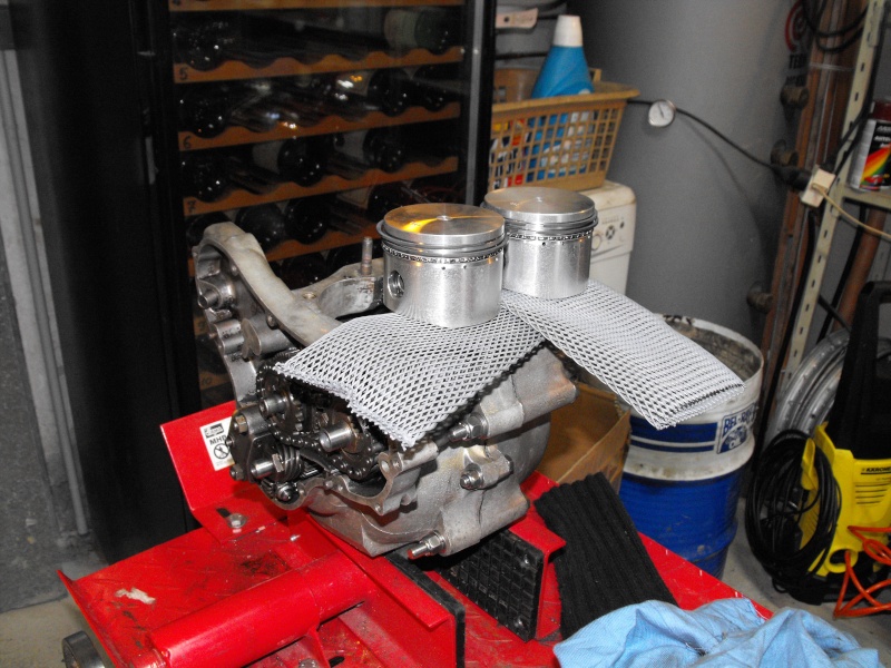

Ensuite il s'agit d'installer les dits segments sur les pistons, opération toujours délicate et qui fait peur à plus d'un. Personnellement je n'ai jamais utilisé de pince dite à segment j'ai toujours fait ça avec mes petits doigts. Pour le segment racleur c'est le plus facile, les trois morceaux qui le composent sont suffisamment souple pour ne par risquer de les casser ni même de les déformer en les mettant en place. Pour les deux autres c'est un peu plus délicat la fonte grise, si l'on y prend garde c'est relativement cassant et ça ne prévient pas. En premier, dans quel sens faut il les monter. Apparemment, sur mes pistons "new hepolite" ils sont rigoureusement identiques. De section rectangulaire il ont un léger biseau sur une de deux arêtes de la face interne et portent sur ce qui devra être le dessus un minuscule point de repère à peine visible. Donc d'après la notice livrée avec, ce point doit se trouver vers le haut et le biseau le la face interne le sera aussi.
Pour les mettre en place, j'ai besoin de mes deux mains donc impossible de faire des photos, il m'aurait fallu un assistant mais je n'en avais pas sous la main.
Il faut introduire délicatement l'extrémité de chaque pouce entre les deux becs du segment les deux index servant à guider le corps du segment. L'angle de chaque bec s'incruste dans le gras de chaque pouce et ça fait un peu mal, c'est exprès et plus on écarte les becs plus ça fait mal résultat on les écarte juste du minimum nécessaire. On présente le segment par le dessus du piston, on écarte les pouces juste ce qu'il faut et avec les deux index on guide le segment à sa place. Si ça ne passe pas, c'est qu'il faut les écarter un tout petit peu plus et comme ça fait de plus en plus mal aux doigts instinctivement on y va très doucement. Bien évidemment le segment va se faire un plaisir de se placer dans la première gorge, oui mais c'est dans celle du dessous qu'il doit se trouver, donc on recommence, en tremblant des fois qu'on fasse un faux mouvement et le segment vient enfin se placer au bon endroit. Le segment le plus bas est le plus difficile à placer, sur mes ancestrales Jawa 2T il y a trois segments identiques, quand on a réussi à placer le ou les autres installer celui du haut ne parait plus qu'une simple formalité. Ca fait bien quarante ans que je m'adonne à cette petite séance de masochisme et sauf dans mes tous premiers début, le temps d'assimiler la technique, je ne me souviens pas d'avoir jamais cassé un segment.
Le reste est enfantin, sur ces pistons de fabrication actuelle les axes sont montés gras dans le corps du piston dans lequel ils tournent aussi facilement que dans le pied de bielle. Il me semble me souvenir qu'autrefois avec les pistons d'origine ils étaient montés plus dur et qu'il fallait souvent les encourager à se mettre en place avec un jet et un petit marteau voir avec un outil d'extraction d'axe de piston.
Au préalable il faut penser à lubrifier les axes et les pieds de bielle et ensuite bien prendre garde à insérer les clips de maintien latéral des axes bien au fond de leur gorge.
