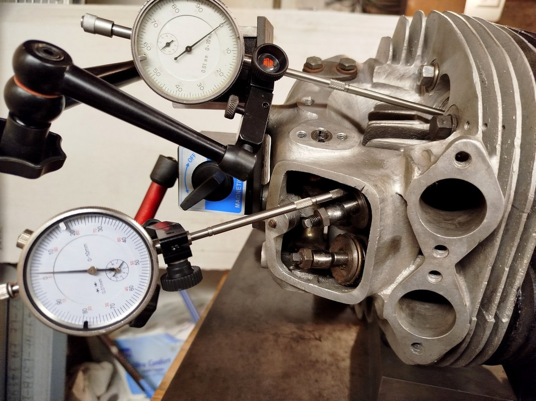

michelm a écrit : ↑13 mars 2025, 19:20 J'ai encore un peu modifié mon montage, cette fois j'ai mis un comparateur par le trou de bougie afin de mieux déterminer le PMH.
J'ai changé les comparateurs, je ne tiens pas à abîmer le Tesa et le Mitutoyo, surtout celui pour le PMH j'avais un peu peur de l'effort latéral quand le piston monte.
Les comparateurs chinois font aussi bien la mesure apparemment et sont bien moins chers bien sûr en cas de casse.
J'ai fait un relevé tous les 10° pour voir ce que ça donne, la levée maxi est vers 90 100 °, 9.3 mm.
Le disque gradué n'est pas assez bien je trouve, il le faudrait plus grand en diamètre, bien rigide, et gradué de degré en degré.
Il faudrait un relevé de 2° en 2° idéalement, au moins 5 °.
Çà prend du temps ces bricoles !
Si je pouvais automatiser le relevé...
J'ai pris exemple sur ce qui est mis sur le site de Philippe Loutrel :
https://www.loutrel.org/diagrammes.php
Premier relevé, pour la levée soupape c'est correct à regarder, la vitesse ça commence à être pas très bon, et l'accélération c'est très vaguement ressemblant ! :lol:

Hé bien, je dirai que, vu le matos utilisé, c'est franchement pas mal du tout. Si tu lisses un peu tes courbes, tu es bien proche du théorique.

Oui Jivaro, mais je pense qu'il faut que je fasse des mesures plus précises quand même, enfin au moins 5°, voire 2°.

Oui Elmo j'y pense pour la levée de la soupape, j'imagine le "connecter" avec un aimant néodyme, à voir.
Pour le piston ça va comme ça, avec le petit embout j'arrive à mettre le comparateur plus dans l'axe du cylindre, et donc je cherche la hauteur à +10° ou +20° et à -10° ou -20° et j'ai le PMH précis, dans la zone du PMH il y a une imprécision due au basculement de la bielle d'un coté à l'autre, donc il vaut mieux chercher un point avant et un après, et déduire le PMH entre les deux, pareil pour le lobe center.
