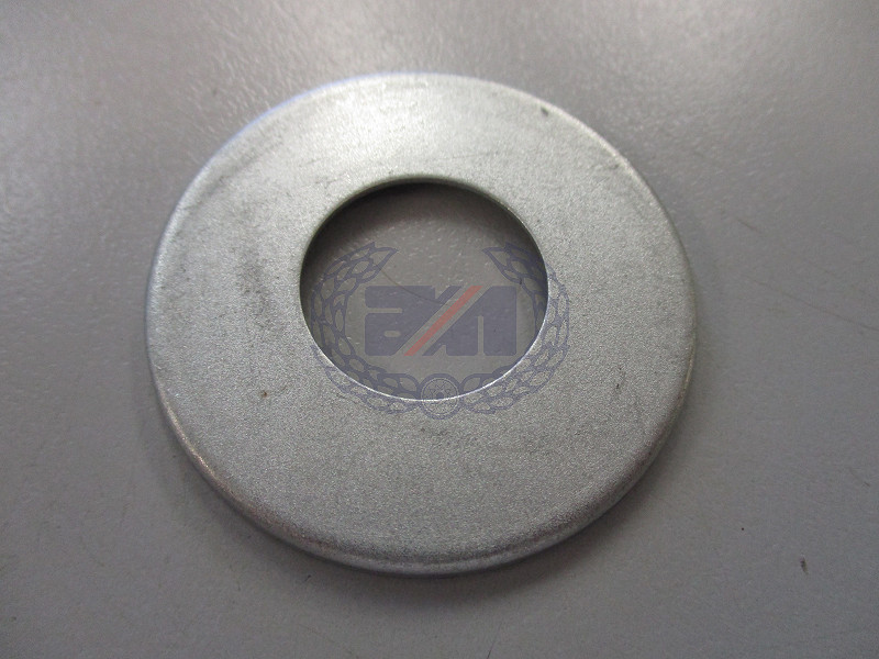

Je superpose que c'est pour bien contraindre le pignon d'amenée d'entrainement de l'AAC, pour sûr il est pris en sandwich, il ne risque pas d'aller bien loin...
C'est surtout l'utilité de la tôle derrière... Pour éviter que les limailles du carter de distrib ne passent directement dans le roulement je suppose ?
- Messages : 18302
C'est pas une rondelle derrière la triangulaire ?

Pas sûr de la raison, sur les moteurs avec reniflard derrière le carter c'est pour éviter que l'air repoussé par la descente des pistons aille dans le carter de distribution, mais quand le reniflard est au niveau distribution ça devrait laisser passer encore plus d'air et d'huile et mieux lubrifier le roulement.
Sur les Triumph le roulement vilo coté primaire est traversé par cet air plus huile, il me semble bien.
Limailles, ce n'est pas sensé faire de la limaille la distribution, je n'ai pas souvenir d'en avoir vu, ok avec Norton rien n'est certain !

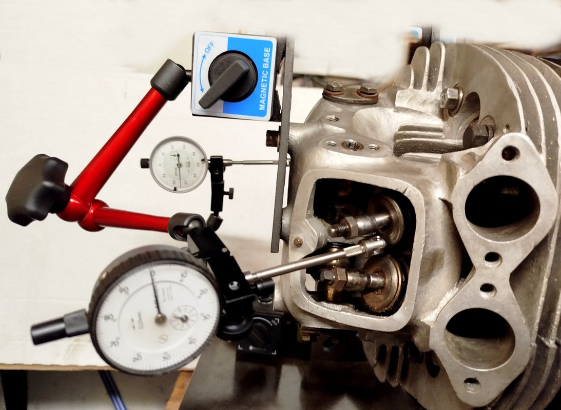

J'ai trouvé une plaque en ferraille pour mettre le comparateur fixé sur la culasse, c'est beaucoup mieux, bien sûr j'ai cherché un moment les bonnes vis qui vont sur la culasse et qui sont différentes (même diamètre et dans dans l'alu) de celles qui fixent les pipes d'admission, quel goût de la standardisation / simplification....
Évidemment maintenant je cherche l'outil (une bougie vidée avec une vis butée pour le piston) que j'avais fait pour caler le 0° PMH sur la Triumph T140, je faisais par exemple butée à +20° -20° et je déduisais le PMH, c'était quand j'avais fait l'allumage électronique Arduino,
La difficulté c'est de bien mettre le comparateur dans l'axe de la soupape

Oui Francis, derrière la triangulaire, mais c'est un cache en tôle, prix 7 € Ttc quand même,Francis V a écrit : ↑13 mars 2025, 10:45 C'est pas une rondelle derrière la triangulaire ?

Négatif Chef, ça c'est pour eul calage latéral du vilo avec les roulements à rouleaux.Francis V a écrit : ↑13 mars 2025, 10:45 C'est pas une rondelle derrière la triangulaire ?
https://andover-norton.co.uk/en/shop-de ... nmt-2196a-
C'est ça dont je causais:
- Messages : 16860
Crotte de bique, y'avait déjà la réponse ...zerton a écrit : ↑13 mars 2025, 11:55Négatif Chef, ça c'est pour eul calage latéral du vilo avec les roulements à rouleaux.Francis V a écrit : ↑13 mars 2025, 10:45 C'est pas une rondelle derrière la triangulaire ?

Oui c'est bien ça.

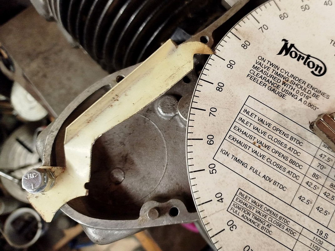

J'ai improvisé une butée piston +10° -10° et le PMH entre les deux, ça fonctionne bien et c'est facile.
Un bout de tôle de récupération (tout garder ça peut servir !
) artistiquement découpé et ça fait un index bien stable, je trouve ça mieux qu'un bout de fil d'acier qui peut se tordre assez facilement.
Je commence un relevé, 0 jeu au culbu, normalement on doit mettre du jeu pour s’affranchir de l'imprécision de la rampe de levée de la came, mais là je veux voir la levée maxi et le centre de la came, le lobe center...

Les embrèvements dans la rondelle de calage du pignon permettent de passer les trois griffes de l'extracteur.

Oui je suis d'accord pour la rondelle qui permet de passer l'extracteur, mais le cache derrière qui masque le roulement, ça serait peut-être mieux sans lui pour que l'air et huile passe, quand le reniflard est dans le carter de distribution.
Ce n'est pas très important c'est juste une idée quand je l'ai mis au montage, son utilité.

J'ai encore un peu modifié mon montage, cette fois j'ai mis un comparateur par le trou de bougie afin de mieux déterminer le PMH.
J'ai changé les comparateurs, je ne tiens pas à abîmer le Tesa et le Mitutoyo, surtout celui pour le PMH j'avais un peu peur de l'effort latéral quand le piston monte.
Les comparateurs chinois font aussi bien la mesure apparemment et sont bien moins chers bien sûr en cas de casse.
J'ai fait un relevé tous les 10° pour voir ce que ça donne, la levée maxi est vers 90 100 °, 9.3 mm.
Le disque gradué n'est pas assez bien je trouve, il le faudrait plus grand en diamètre, bien rigide, et gradué de degré en degré.
Il faudrait un relevé de 2° en 2° idéalement, au moins 5 °.
Çà prend du temps ces bricoles !
Si je pouvais automatiser le relevé...
