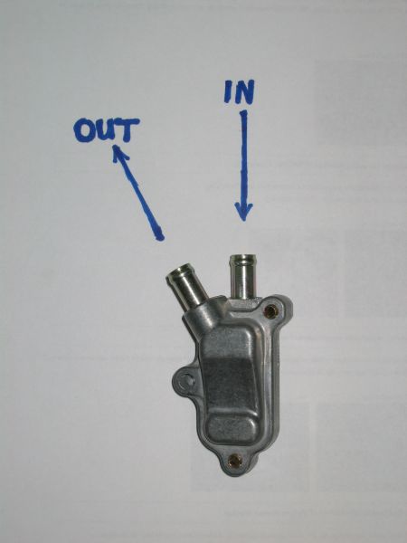

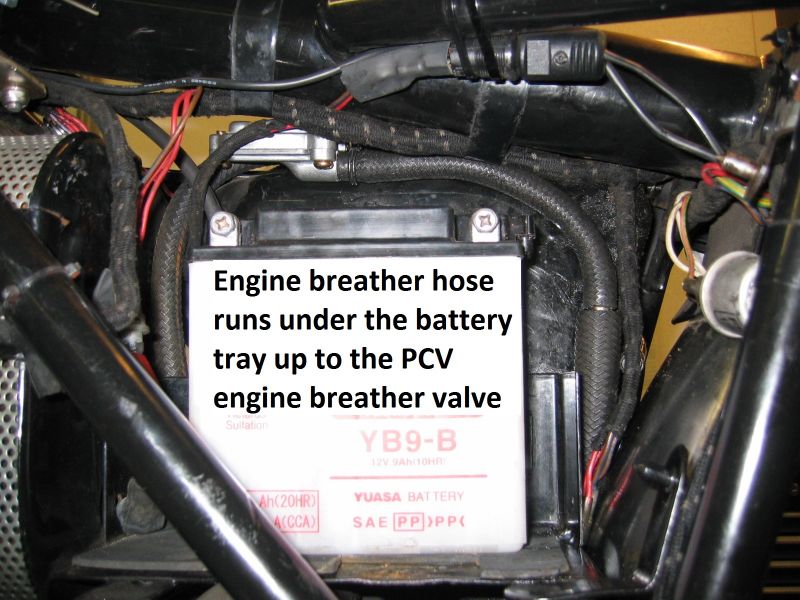

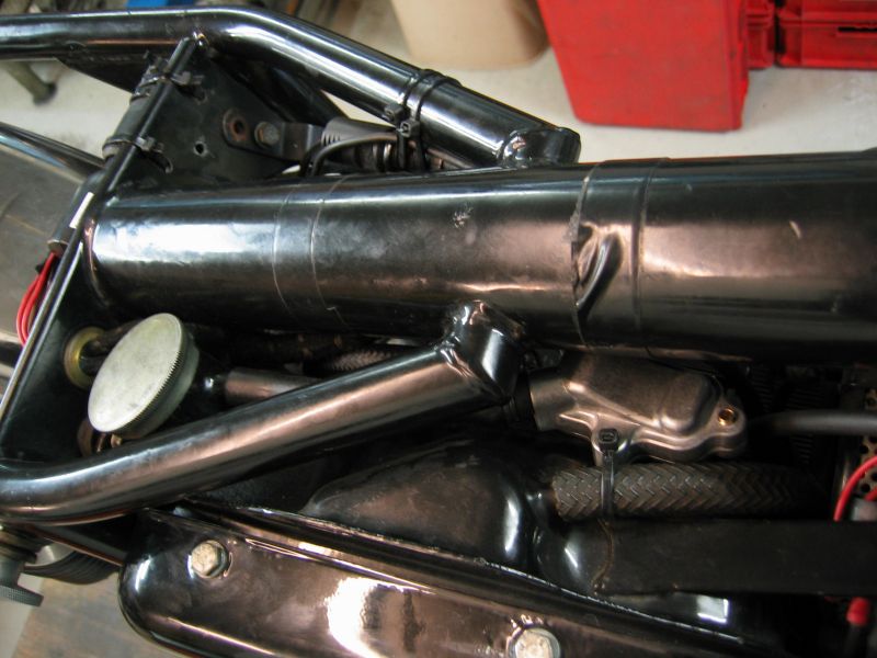

Oui j'ai aussi vu que CNW ajoutait une boite à clapet home made pour faciliter le retour d'huile pour diminuer la pression interne. C'est aussi censé renvoyé l'huile en qq coup de kick en cas de wet sumping.
C'est beau mais 220 usd.
Y la version éco avec la PCV de yamaha xs 650 à 26€ chez HNW

Le breather de CNW est super et plus efficace (mais plus cher!) que celui d'une XS 650 car monté directement sur le carter. Montage plus discret, moins de condensation ... comme l'explique Jim Comstock sur Access Norton.
Plus besoin de surveiller ou d'empêcher le wet sumping car l'huile descendue (s'il y en a) repart au réservoir en quelques coups de kick ou qques secondes moteur tournant.
PS : Jim le vend en direct et un peu moins cher que CNW.
L.
