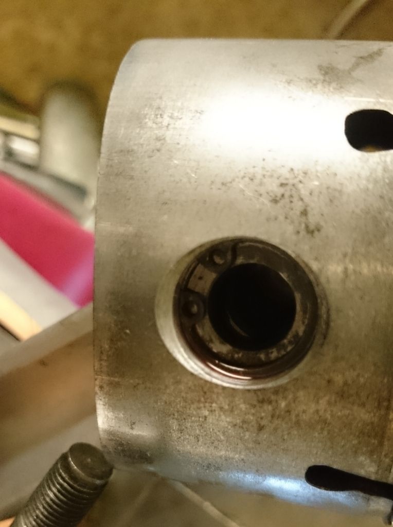

oui enfin! mais je dois faire ajuster la bague bronze neuve du pignon intermédiaire de distri, délai de 1 semaine. J'ai un recu un support de levier d'embrayage et de quoi comprimer mes segments, j'vais m'occuper avec ça!

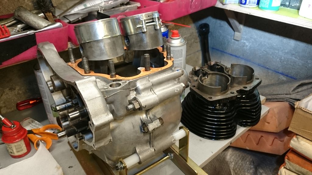

Mise en place du cylindre et des pistons

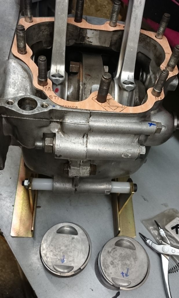

D'abord repérer coté gauche et droite et l'orientation EX pour échappement.

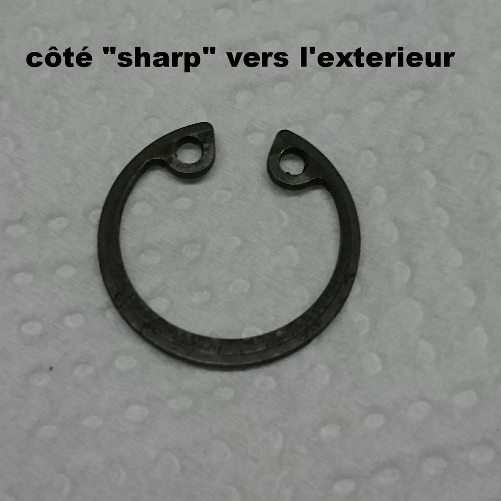

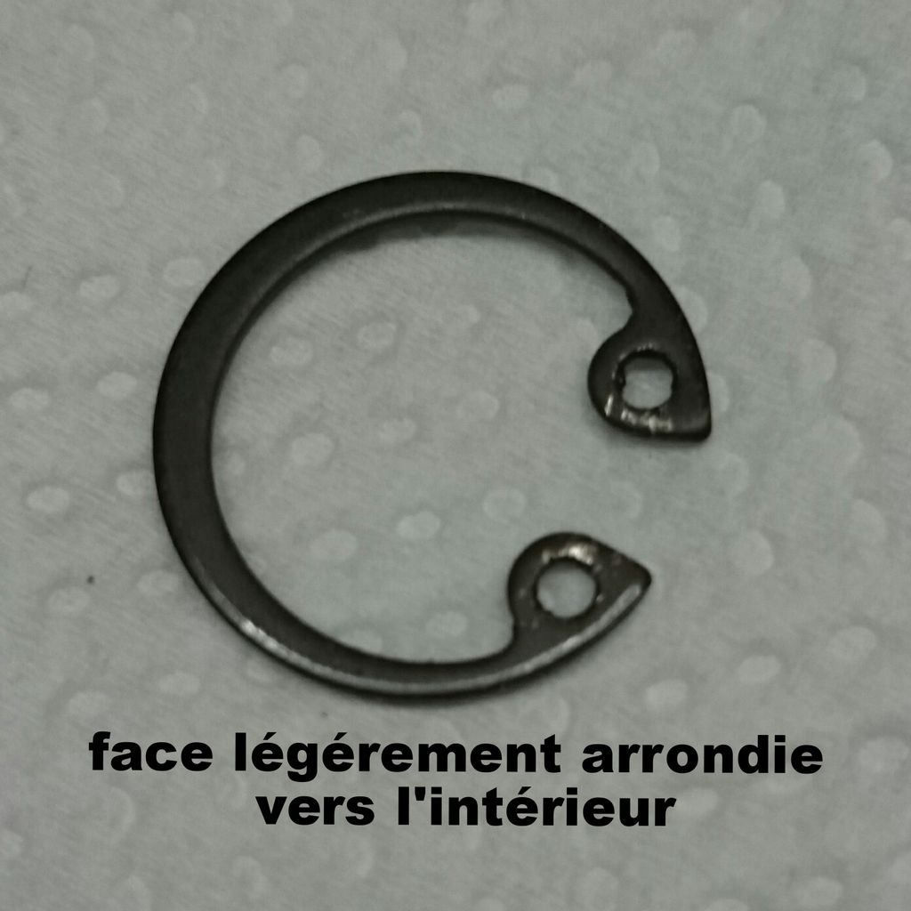

Il faut monter les circlips d'axe de piston, ils ont un sens ! coté saillant "sharp" vers l'extérieur. Pas toujours facile à distinguer, et pas respecter lors du précédent remontage.

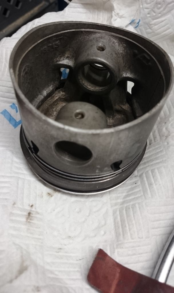

Les axes de pistons ont été toilé ainsi que leur alésage ds le piston, pour ne pas avoir à forcer. C'est aussi beurré de graisse de montage ainsi que le pied de bielle.
On commence par le circlips int puis on positionne le piston, on rentre l'axe puis circlips.
Bien vérifier que le circlips est ds la gorge
On tierce les segments et on pose les bagues qui vont aider à la mise en place ds le cylindre.
Le cylindre attend à coté avec ses poussoirs ( les plus expérimentés verront que j'ai oublié qq chose...)

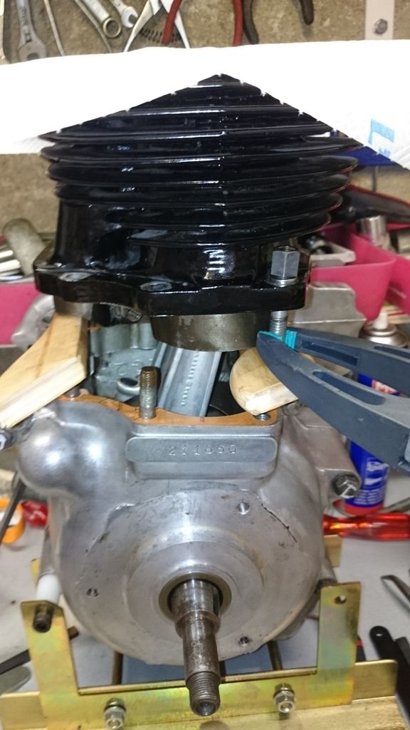

Ensuite 4 mains, 2 essais, de l'adrénaline et hop c'est enquillé! On glisse les 6 rondelles étroites avec écrous hauts et larges à la descente.

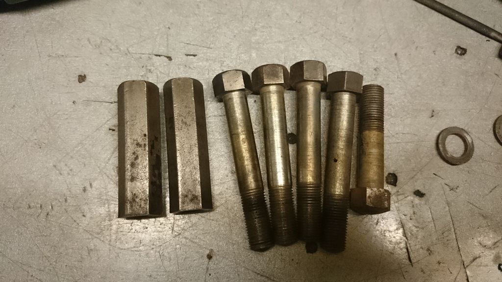

et là... le constat : double boulette
Un goujeon et son écrou bloque à mi-parcours ( -> j'aurais dû vérifier avant)

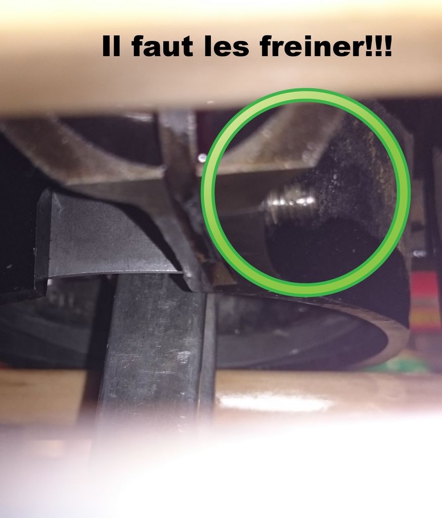

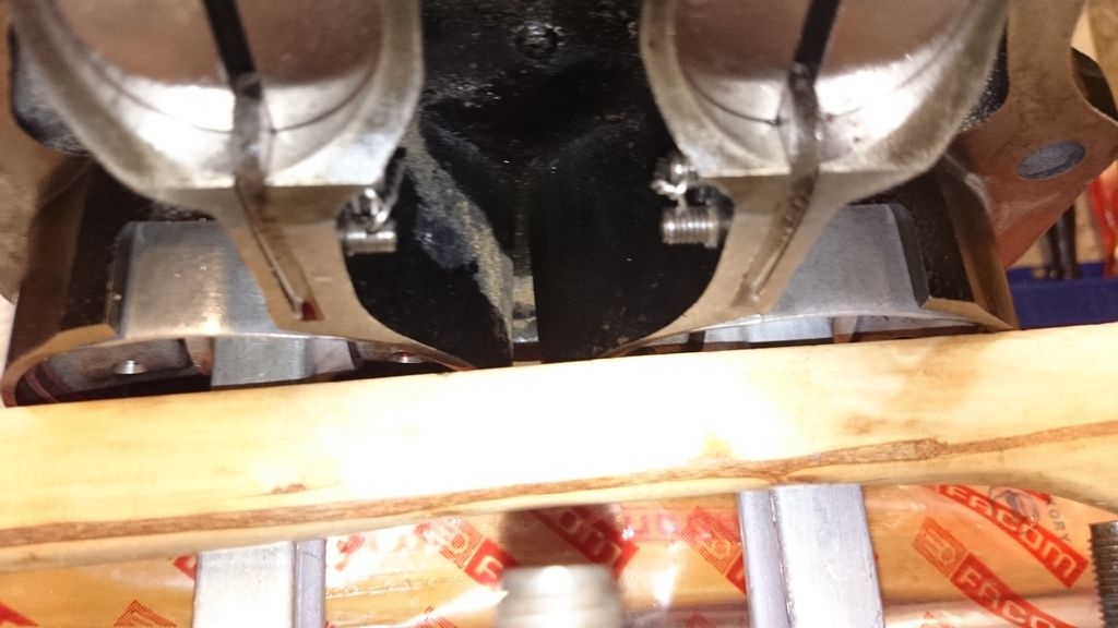

et qu'est ce que je vois en en essayant de sortir l'écrou bloqué : vis de buttée de poussoir non freinée.
ROHHHHHHHHHHHHHHH!!
Opération freinage sans sortir les pistons car je n'ai plus qu'une paire de mains

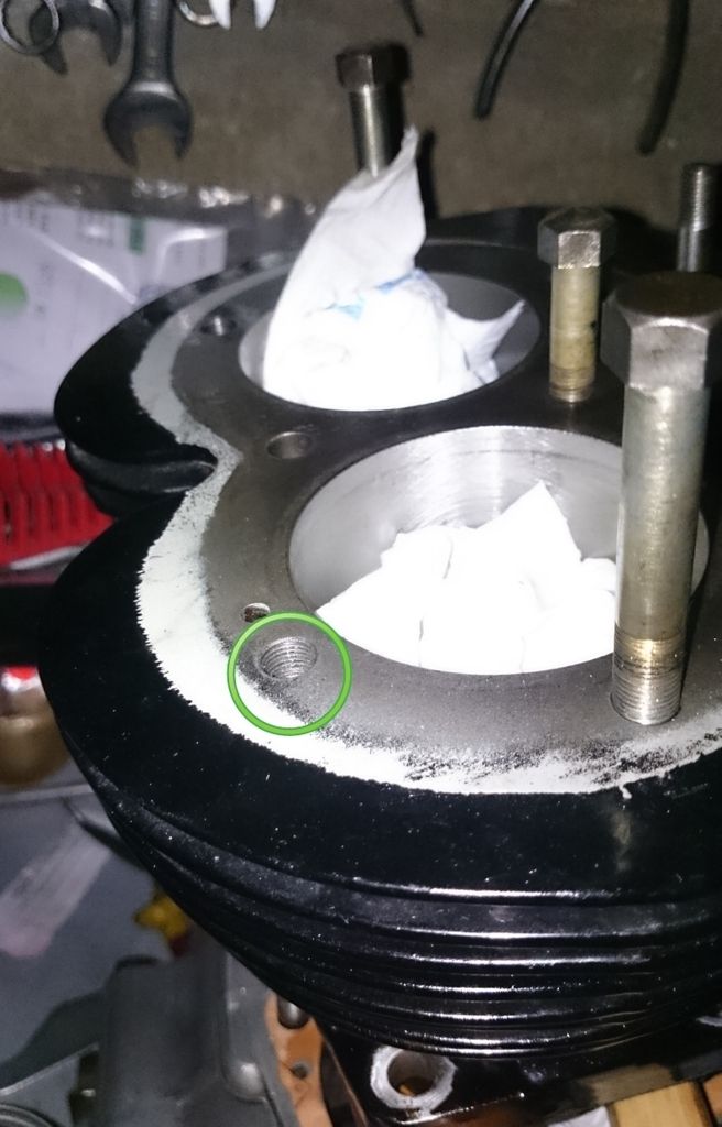

Après ma mésaventure de goujons de cylindre, je me suis lancé ds un check up de ceux pour la culasse.
Sur les 7 j'ai un seul seul probleme le filtage ds le cylindre pour une vis est pas beau et m'a niqué 2 vis en tentant un nettoyage progressif.
Il faudrait que je passe un coup de taraud dedans a priori c'est selon internet du 3/8"x26x2-5/16" pour la vis 06-0401.
QQ'un aurait il ce taraud? CEI correspondrait BSCy

J'ai un jeu de tarauds 3/8 26filets !!!!!!!!!!!!
