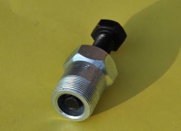

Attention il faut d'abord déposer entièrement la TP avant de démonter la boite, les pignons restent accrochés sur le carter intermédiaire
Pour arracher le moyeu de la noix d'embrayage, il faut l'arrache adéquat, sinon tu vas tout casser.
Un truc qui ressemble à ça
ça s'appelle un clutch extractor ou puller

Merci ET de me prévenir avant que je fasse un malheur!
