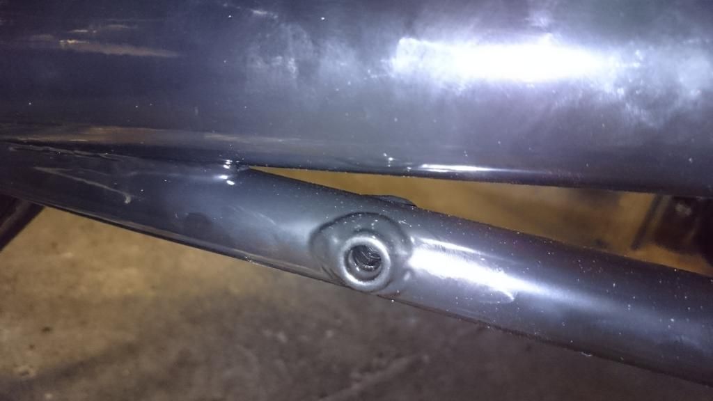

Le cadre est revenu de peinture.
Y a t il un filetage ds le tube de petite section sous la poutre centrale?
Messages : 16360
Re: [Norton commando 750 Mk IV] Un puzzle vers l'aventure
Fixation supérieure culasse.
Messages : 7711
Le monsieur te demande s'il y a un filetage :!: :roll:
JR
Messages : 981
Message non lu par JR »
oui , le filetage de la fixation supérieure de la culasse : les silent blocs se vissent ici.
bonnie33
Messages : 776
Message non lu par bonnie33 »
il est peint de quelles couleurs le cadre :?: sur la photo on dirait qu'il est gris acier ?? tu n' aime pas le noir? :mrgreen: :mrgreen:

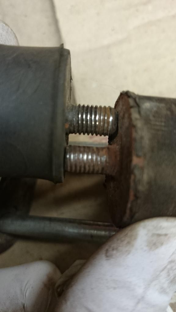

Merci, va falloir que je nettoie ce logement, ce qui m’inquiète c'est que le filet devait pas etre très visible avant le sablage/epoxy car je l'ai pas détecté.
Sinon c'est noir brillant c'est le flash qui donne cet effet.
edit : confirmation vu la gueule du filetage sur un des 2 silents blocs.
J'ai le coté gauche du cadre où ca visse facilement, je pense que c'est le coté HS et que la sur épaisseur d'epoxy "sauve" le truc.
Coté droit, ca rentre pas, ni le sur le silent bloc ni une btr en 5/16 UNF, que me conseillez vous?

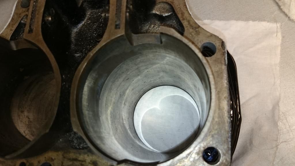

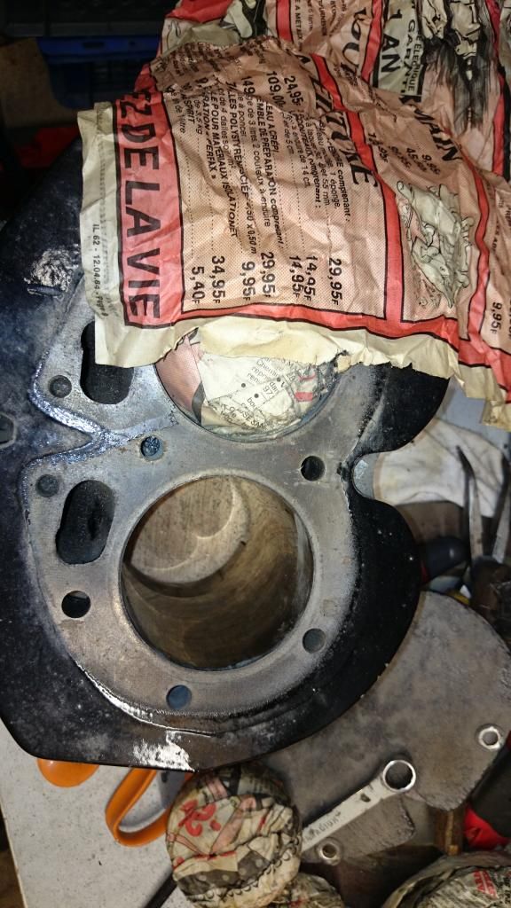

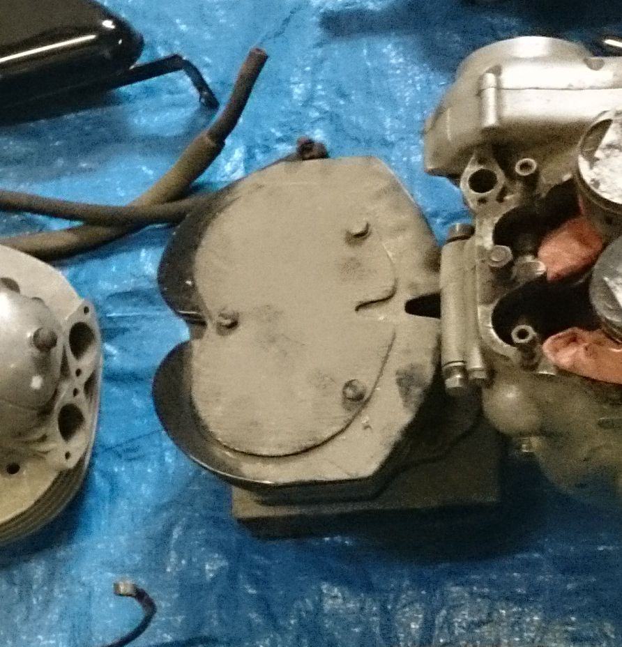

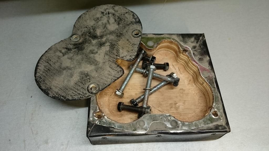

J'ai ouvert la boite surprise, le cylindre avait déjà été microbillé, epoxyé puis cuit au four
Elle avait été fermée en 1984 d'apres le journal d'époque
Si qq veut la reutiliser, mp
Je crois que je suis bon pour passer à la casse rectification,

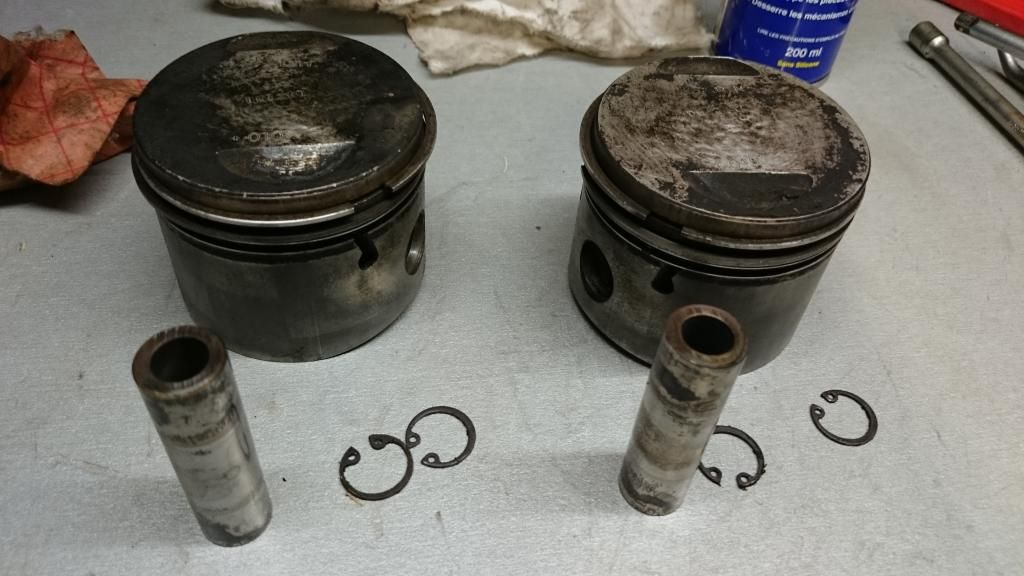

Mes axes de pistons (+0,10, 49000 km compteur) sont pas beaux,
J'ai rapidement mesuré la jeu à la coupe 0,7mm, c'est bcp je pense. Je vais faire la technique de contrôle du workshop manual.

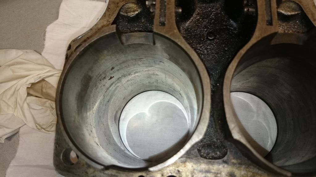

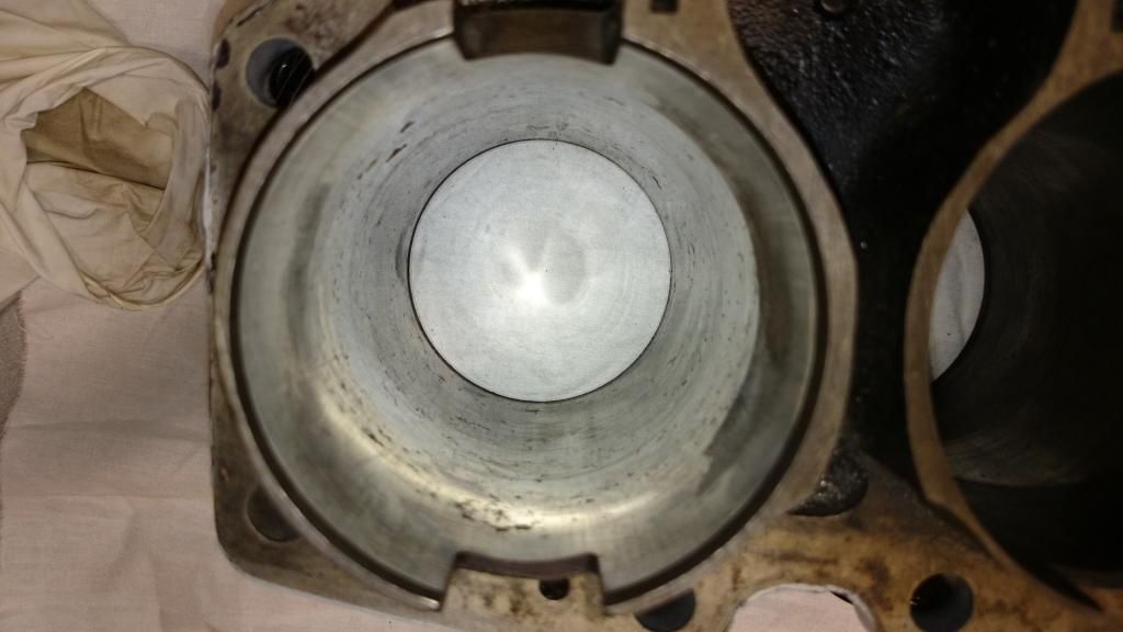

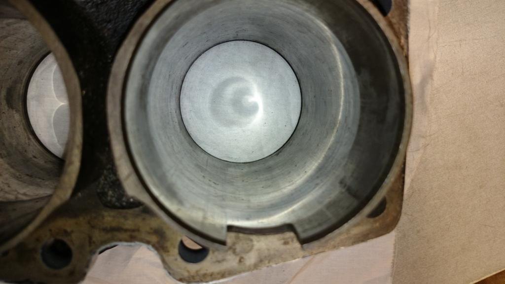

Cylindre gauche
En haut à 1/2 pouces 0,5
En bas hors zone de raclage 0,5
Cylindre droit
En haut 0,7
En bas 0,65

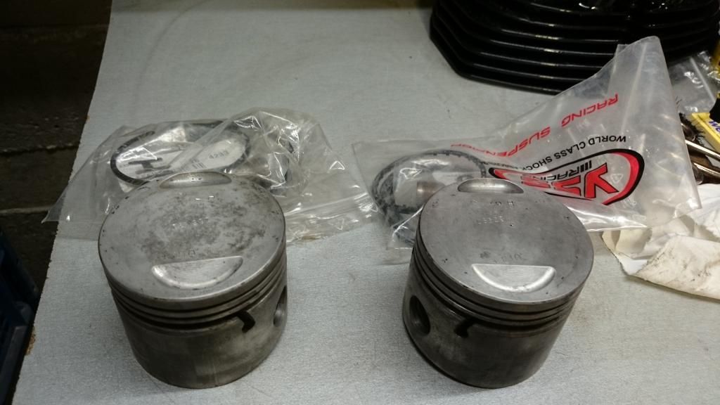

Pistons nettoyés

Est ce que le deglacage peut suffir ou vu le jeu a droite je vais bouffer de l'huile?
Messages : 16360
Les traces dans ton cylindre droit font penser à des cavités.
Si oui, réalésage. Tes axes de pistons sont bien fatigués de toutes les manières.
