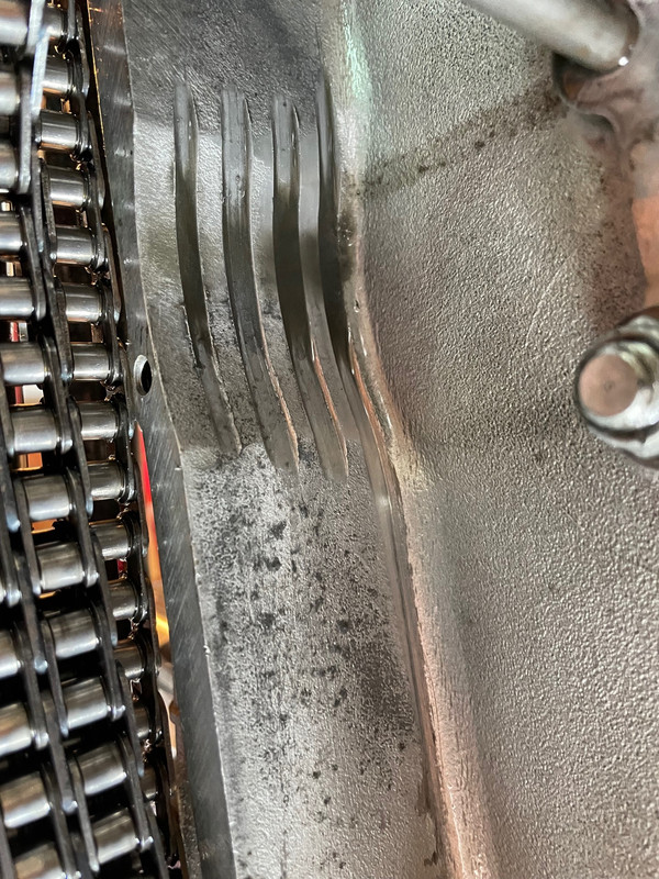

Comme cela se voit sur les photos, la chaine Triplex a rogné l'aluminium du carter de transmission en bas, mais aussi en haut! (photos)
Je pense qu'elle s'est allongée, et qu'avec l'inertie, provoquée par l'accélération et décélération, la chaine va frotter l'aluminum en haut ou en bas du carter...
Le tendeur du haut avait environ 5mm de ressort cassé dans le fourreau métallique.
Concernant les disques d'embrayage, ceux en bronze ont tous une épaisseur de 3,2 mm, et ceux en acier 2 mm chacun, épaisseur mesurée avec un pied à coulisse, ils ne sont pas voilés, et les pignons semblent en bon état.
Seule la noix est marquée!

Pour la triplex effectivement probablement du au ressort cassé,fait un essai de tension avec des ressorts neufs peut-être n'est-elle pas à changer on sait jamais mais je doute car c'est peut-être elle en battant anormalement qui a cassé le ressort ?
La noix est bien marquée tu devais avoir le passage des vitesses raide ? Et l'embrayage dur au levier.
CNW aux USA en vends une avec un traitement à priori plus performant que celle d'Andover Norton et pas plus cher,après il y a le petit risque de taxes douanière mais le port par contre est fort correct (environ 23 euros). 8)
