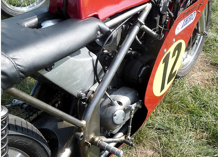

claudet a écrit : ↑20 juil. 2015, 20:02 A mon avis l'idéal serait :
Que AB soit identique en longueur à CD *!
Que les angles ABC et BCD soient proche de 90° au repos !
La biellette BC peut être tordue pour éviter la trappe !
Le point B pourra être une papatte brasée sur le sélec !
en fait Claudet, j'ai fini par faire ce que tu proposais... ! je crois :idea: c'est ça la trigonométrie ? :shock:
et ça correspond, je pense, à la 1 ère photo du post
