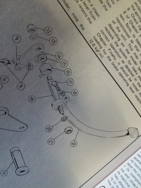

sujet frein arrière
J'ai tort on ne démonte pas une machine si c'est pour la monter des années après :oops:
- je trouve la position du ressort correcte mais je trouve l'ancrage sur la platine pas naturel mais on est en 1978.
- axe traversant j'ai un espace de +/- 1 cm probablement pour une entretoise, que je ne trouve pas dans mes pièces, ni dans les catalogues UK
Je fais appel à votre sagacité pour m'allumer
MERCI

Je crois que le frein arrière a été conçu par un ingénieur qui allait rentrer en service psychiatrique :mrgreen:
Bilan pédale, fourchette, ressort OK j'attend le tube frein étrier qui est pourri
Je me suis AMUSE avec roue arrière monté, c'est possible pour ce faire j'ai dégonflé le pneu, j'ai scotché la douille de la fourchette, et surtout scotché l'entretoise et le ressort
Il faut monter le support de maître cylindre seul avec la tige et fourchette, après le cylindre et la platine pour le tuyau tout cela avec facilité :mrgreen: vu que t'as toute la place pour mettre les outils :mrgreen:
Bien sur t'as monté le casse tête et oh surprise, t'as oublié le cache poussière
