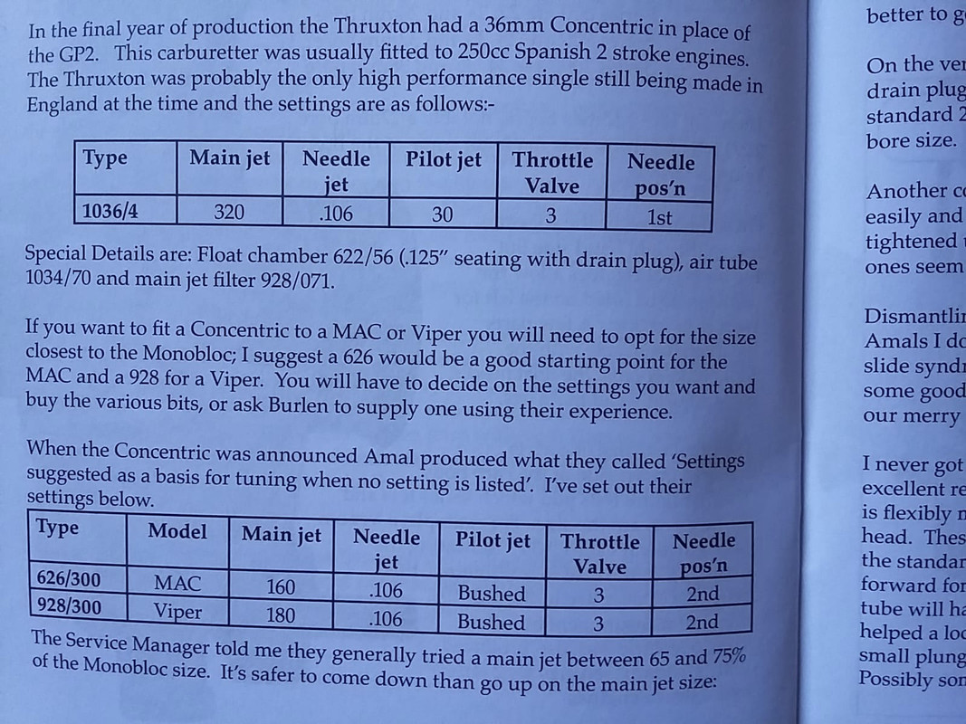

De toute évidence le carbu à l’initiative de ce post sur ce moteur VMT 995 C sous réserve que ce soit le « matching » est le même que le mien ( avec les mêmes réserves )
J’ai trouvé ça
Et ce n’est pas 1036 R1 qui est marqué mais 1036/4
Mais il est bien indiqué moteur 2 temps espagnol ….
Le point commun entres « nos «  2 carbus R1
C’est le boisseau en 2.5 et pas en 3
L’aiguille 0
Le gicleur de 30
Le gicleur principal en 320 ( il y avait un 390 sur le mien , mais un 320 vient de le remplacer )
Puit d’aiguille différent par contre 107/106 pour moi
Mon aiguille était sur le cran du milieu
( pour un ami , ce serait plus cohérent avec le diffuseur 2 temps , mais comme il dit ça ne l’empêchera pas de marcher )
Je vais la remettre sur le cran 1 pour voir
