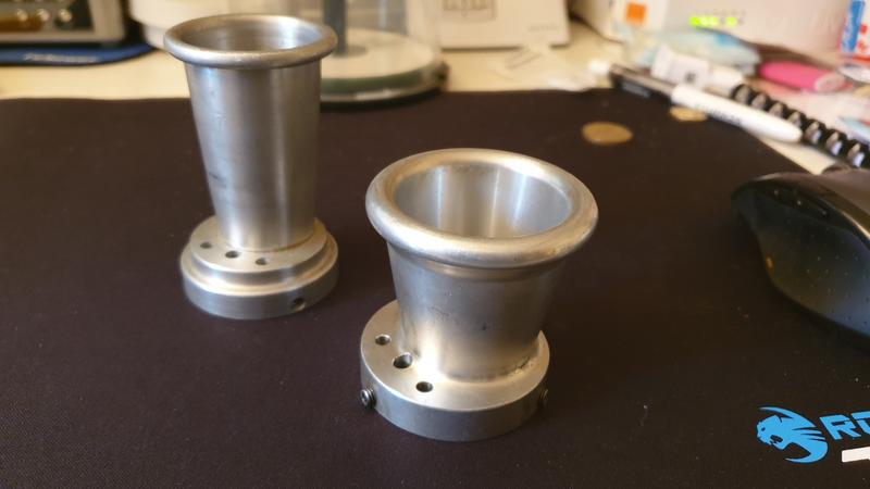

Re: Admission filtres cornets
Voila les deux types de cornet dont je dispose. J'ai monté les plus gros car c'était ceux qui étaient dessus à l'origine... Et je les trouve plus joli !
Je suis tombé une fois sur des refab comme ceux de la premiere photo
Les 3 trous ne correspondent pas a ceux du carbu
Juste un seul tombe en face
