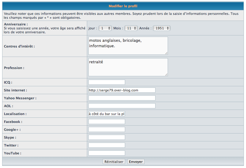

elmo a écrit : 25 avr. 2019, 13:49 Ah bon? Ca m'intéresse!..... c'est quoi l'adresse de ton blog?
Ben ta question me permet de remarquer que l'adresse du blog n'est plus visible à côté du bouton Profil, MP, E-mail, alors que l'adresse est toujours présente dans les indications de mon profil.
Je viens donc de l'indiquer dans ma signature.
Tiens ce n'est pas affiché...
À quoi cela sert il donc d'indiquer l'adresse d'un blog et des indications dans une signature si cela n'est pas pris en compte...
Messages : 11332
Re: Vis de tension de chaine sur featherbed
Si, si.... je viens de voir ta signature sur ton profil et l'adresse de ton blog y est bien. Sauf que , là , maintenant , le serveur est en panne.
J'avais jamais fait gaffe à ça mais c'est vrai que ce serait bien que la signature apparaisse dans le profil (ça c'est bon) mais aussi dans les messages. Doit y avoir une raison. :?
Si serge
Ça apparait dans ta signature lorsque on clique sur 'profil'
serge
Messages : 2233
Message non lu par serge »
PHILIPPE a écrit : 25 avr. 2019, 14:52 Si serge
Merci Philippe, tu as raison. 👍
