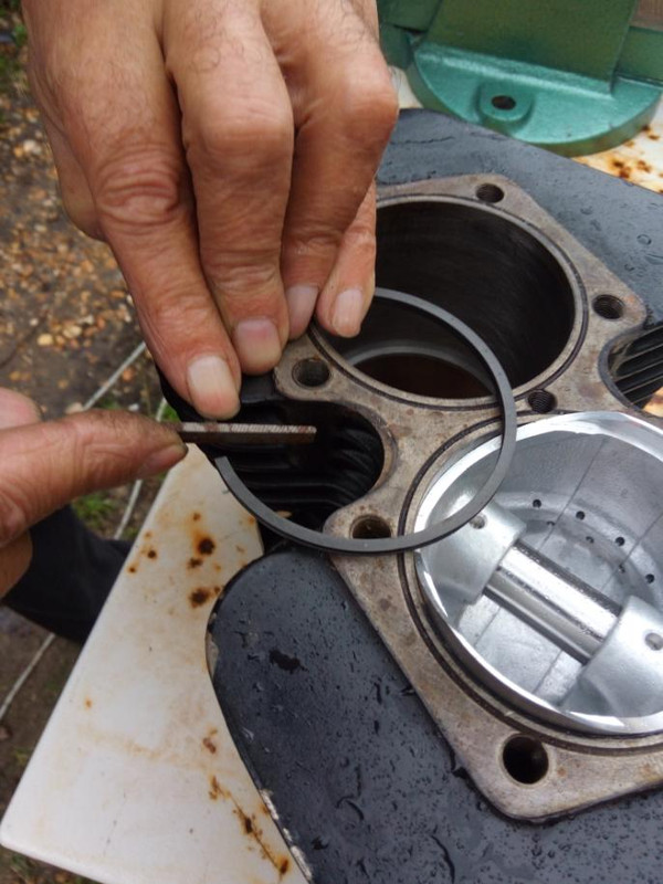

bon, suite :
fais aléser un poil d'euc (1/100 en gros, pour effacer les traces, puis déglaçage)
acheté 2 pistons neufs Morgo STD, les segments... !!!
pas de jeu à la coupe ! :evil:

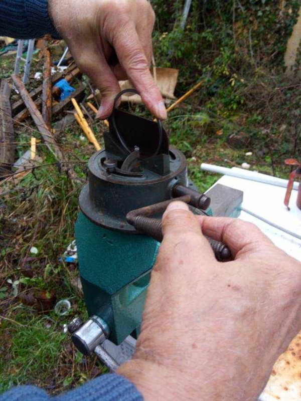

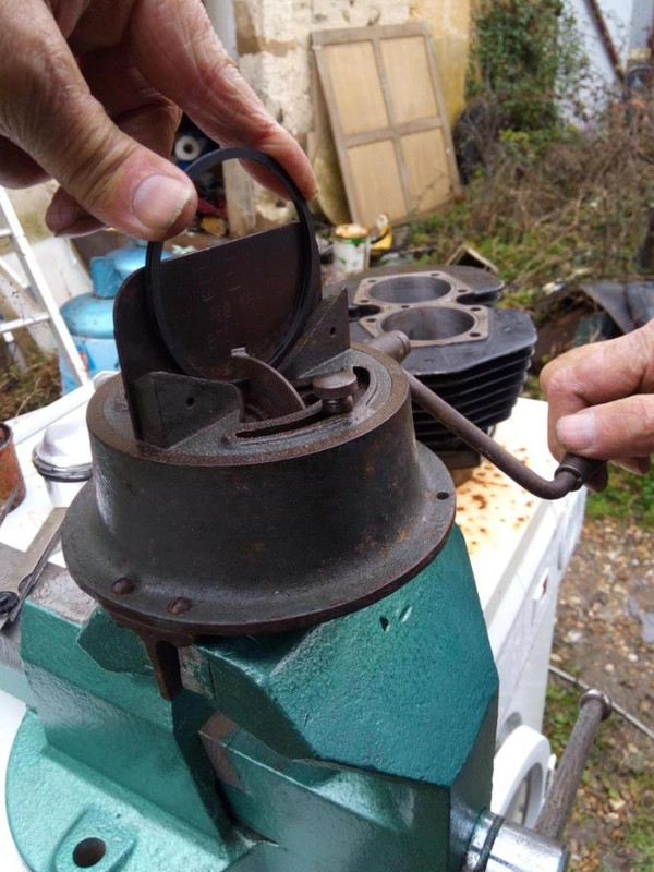

aller un ch'ti coup de moulinette à Long Jo !
un ch'ti coup d'lime de genève
segment apres moulinettage ! :D

le racleur, ne rentrait même pas dans le cylindre... ! :shock:
ça me choque, un peu, quand même :evil:
Messages : 7871
Re: Kit MORGO 750 TRIUMPH
Je trouve ça rassurant , au contraire , ça te permet de mettre le jeu Kivabien :D
Messages : 16822
Ce qui démontre encore une fois qu'il faut vérifier le jeu à la coupe dès qu'on reçoit des segments neufs.

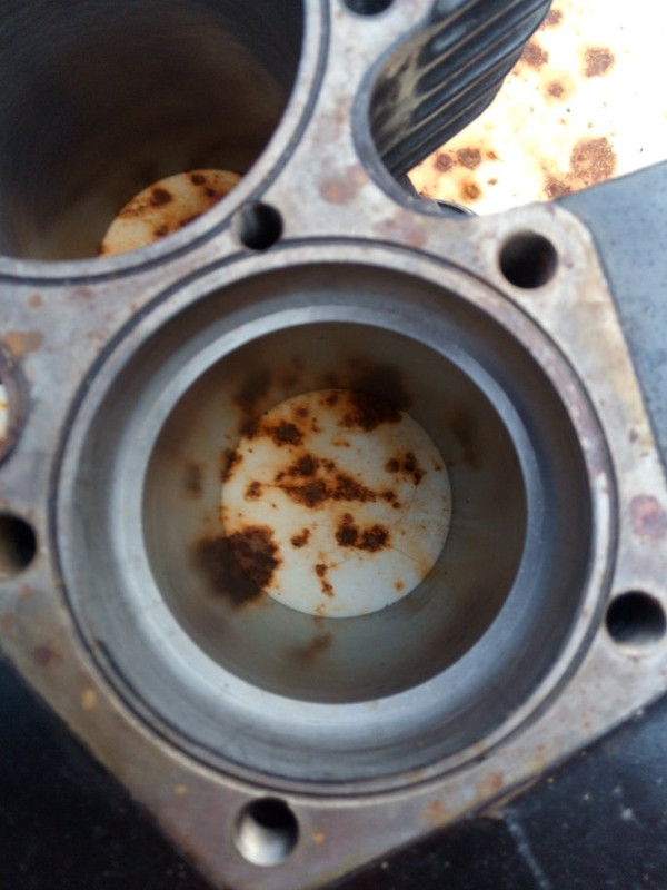

TRITON WILD a écrit : ↑06 févr. 2020, 22:28
Attention !
Tes pistons sont complètement rouillés ! :shock:
J'espère que tu n'a pas remonté comme ça ?! :mrgreen:

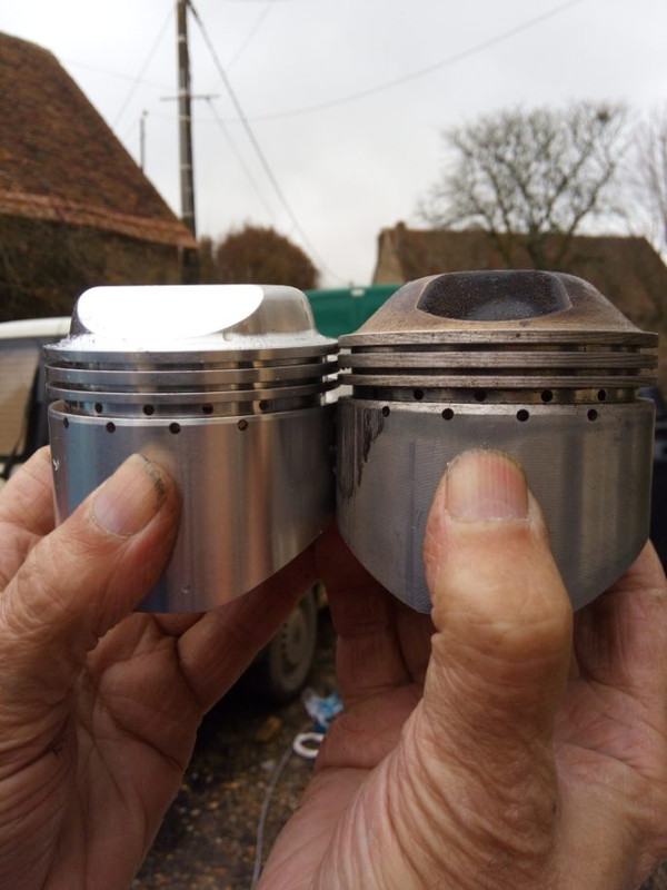

Ah oui, les pistons sont différents de ceux de la monte d'origine, tout en restant des Morgo
c'est pas trop évident sur la photo, mais les nouveaux sont usinés avec un pshitt un squouiiischhhhhhte ! :mrgreen:
Il a l'air humide ton atelier :( :shock: :roll:
Neptune

TRITON WILD a écrit : ↑07 févr. 2020, 15:19 Ah oui, les pistons sont différents de ceux de la monte d'origine, tout en restant des Morgo
Ils paraissent moins bombés, est-ce que ça ne va pas modifier le taux de compression?
