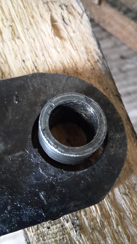

Et quand tu mets l'entretoise neuve dans le trou de béquille, l'écart est important ?
Il faut du jeu à cet endroit, et tu pourrais faire un montage dans l'état pour tester ?
Pour le trou à percer dans le support, il suffit qu'il soit légèrement plus grand que le petit diamètre de l'entretoise
Le montage correct, c'est l'entretoise serrée sur le support, la béquille tournant sur l'entretoise :roll:

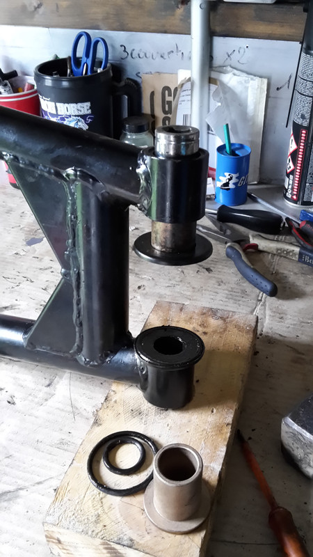

le perçage de béquille est trop grand, usure ...d'ou ces petites entretoises "bricolage maison" par l'ancien proprio qui n'ont pas tenu les vibrations et les rotations. la seule solution pour moi c'est de revoir le diamètre des perçages béquille . soit recharger , et repercer , soit percer plus gros et entretoises acier , soudées , comme le montre Richard .....voir béquille neuve.....ou d'occas , en bon état, si quelqu'un a çà , et basta.

bien usés ces perçages de béquille. j'ai trouvé dans mes caisses une entretoise qui demande à être rectifiée légèrement .
comme tout est démonté , j'en profite pour changer les bagues du bras . au démontage je m'attendais à avoir une coulée d'huile , rien , nada, que de la graisse là dedans :roll:

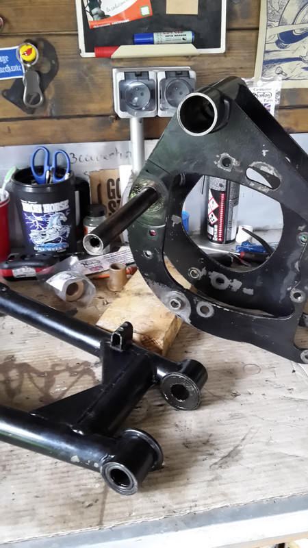

ok , pas étanche avec juste les 2 joints toriques . . çà répond à mon interrogation . mais effectivement pas d'autre solution . il faut que çà soit très fluide pour passer entre les bagues et l'axe. j'ai remarqué que l'ancien proprio à soudé 2 écrous et monté 2 vis pour bloquer l'axe . pas d’origine sur la MKI mais fait sur MKIII . Quelle en est la raison de ce bridage ?

regarde la photo que j'ai posté plus haut Francis....il y a ce montage des 2 vis ( avec écrous soudés) en plus de la centrale sur le dessus
