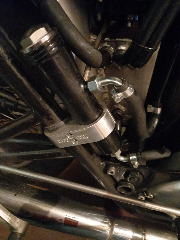

- Messages : 11735
- Messages : 16866
Re: Filtre à huile pour T140
C'est la bouteille déshydratante de la clim, Elmo ?
Tu aurai dû l'isoler un peu du soleil...
- Messages : 11735
C'est idiot, il n'y a pas moyen de mettre le logo "TRICOR" à l'endroit, cette pince n'est pas symétrique.
J'ai pensé qu'il était de bon ton de le remplir d'huile....
J'ai enlevé les bougies, desserré le banjo d'alimentation de l'axe de culbu d'échappement.... et kické.
Au bout d'une dizaine de coups de kick, de l'huile toute propre (celle que j'ai mise dans le filtre) est sortie.
Alleluyah .... me voilà rassuré. Je vais pouvoir rouler sereinement.
Dans un petit moment (2035), je vais démonter ce moteur pour nettoyer l'épurateur.
Au fait le changement du filtre???? Tous les combien de KMS????
