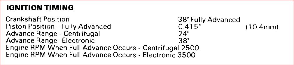

....Excusez moi d'insister.
Je reviens sur cette histoire de régime moteur.
Je trouve assez incompréhensible d'avoir, dans 2 manuels d'atelier différents de T140, 2 régimes d'avance maxi différents.
Vous voyez une explication?
T140 1980 : 3500t
T140 up to 1978 : 2000t
T140 1980 : 3500t

Allumage à vis vs allumage électronique ?
- Messages : 11088
Re: Bang !
Dans les 2 cas l'avance maxi est à 38°...????
Comprends pas.

Elmo, sur les T140, entre les montages avec rupteurs ou le Lucas Rita, oui différences, si l'avance maxi est toujours la même, la courbe d'avance n'est pas pareille, avec le système centrifuge de la came, quand les ressorts sont en bon état, que la came ne grippe pas sur l'axe, etc.....l'avance maxi est atteinte à 2000t/min ou 2500t/min suivant les années de production.
Avec le RITA l'avance maxi est atteinte à 3500t/min .
Voir les "general data" des manuels techniques !

Ben voilà déjà un point d' éclairci.
