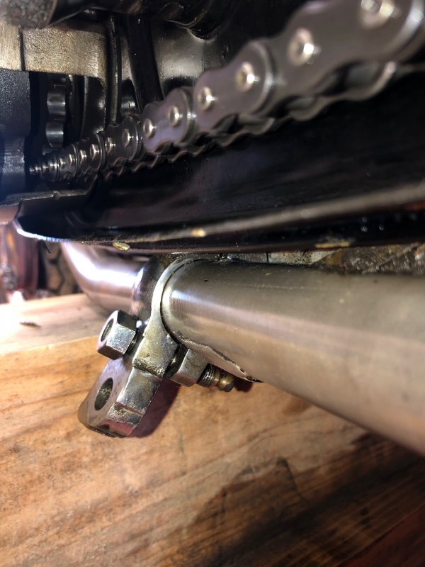

c'est un collier avec un meplat qui s'apuie sur les platines pour l'empecher de tourner
j'avais pris la mienne chez unity , mais ça doit se trouver ailleurs
ça se monte AVANT de mettre les platines , demande moi pas comment je le sais :mrgreen:

La même en photos :

La Hiaute a écrit : 12 juin 2020, 08:57 Philippe pourrais tu nous en dire plus avec peut-être des photos sur une latérale montée sur les Featherbed et qui serait en appui ou fixée sur les platines moteur ? Je n'ai plus la patte bien costaud soudée d'origine sur le cadre et le propriétaire précédent avait posée le système demi - collier que je me suis empressé de virer .
