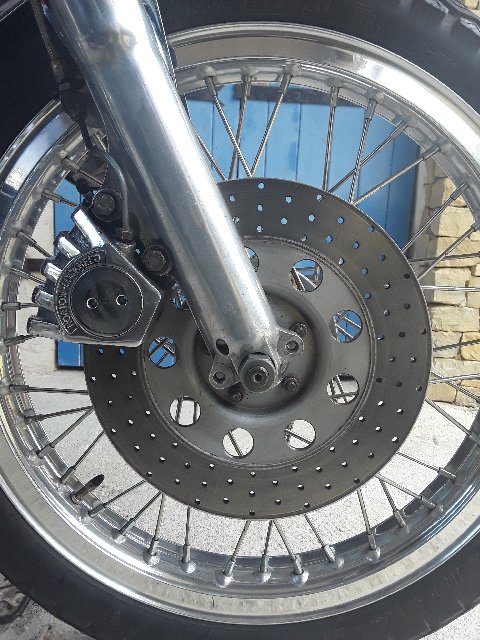

Francis V a écrit : 23 avr. 2020, 19:44 Pareil,pour moi le perçage doit être comme sur la photo de Tricati,c'est ce qu'on voit régulièrement,ceux que vends RGM sont comme ça.
Les premiers disques en série (début 972) pour la commando n'avaient pas de "chromage" et ils freinaient correctement pour l'époque autant qu'une 4 pattes sinon mieux,après l'usine leur a mis un traitement de surface genre chrome, pour pas qu'ls "rouillent", parce qu'il y aurait du y avoir des plaquettes a des couettes ..........qui ne sont jamais venues sur le marché..........donc là faut le faire enlevé dans un atelier de rectification.
Je serai pour ma part moins affirmatif sur le freinage des premiers disques norton loockeed , c est du vecu .
Plus progressif que le tambour certes mais vraiment " tangent les balises " notamment en freinage d urgence .
Je me souviens notamment d un retour de vacances en duo chargé, une voiture brule un stop .... et la tu as le temps de reciter 2 Notre Pere et 1 je vous salue Marie ...
Apres c est tres subjectif bien sûr

A propos du perçage, vous le faites vous-même ?
J'ai cru comprendre que pour que ça soit nickel question positionnement, il faut un plateau diviseur ou un truc comme ça.
Et la fonte, c'est dur comme de l'âne à percer.
L.
Bonifun
Messages : 759
Re: Rebuilt 750 72
Message non lu par Bonifun »
laurentdom a écrit : 25 avr. 2020, 07:28 Salut tout le monde,
L.
Hello
L'opération perçage mieux de confier cela à un outilleur matricien (expérience, outils, etc)
La fonte en effet ne se travaille pas comme l'acier
Bon WE

La renovation continue ,
Freinage avant ok , disque percage du voile , etrier ( joints neufs ) un bon briquage , liquide de frein .
Prochaine etape vidange fourche , pres pour rouler et continuer a roder ( 300 kms depuis le debut )
Les premiers resserages et controles jeux soupapes ok aussi .
A suivre
