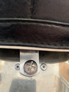

Comment se présente la selle d’origine ?
Là elle ne s’enfonce pas complètement dans les bitoniaux du cadre(j’ai mis un bout de durite sur celui en haut), pourtant les deux ergots sous la selle trouvent bien leur place dans les pattes du cadre.
À l’arrière elle est fixée comme ça :

Ce sont des petits canyoutchoux qui se changent :
https://andover-norton.co.uk/en/shop-details/20875

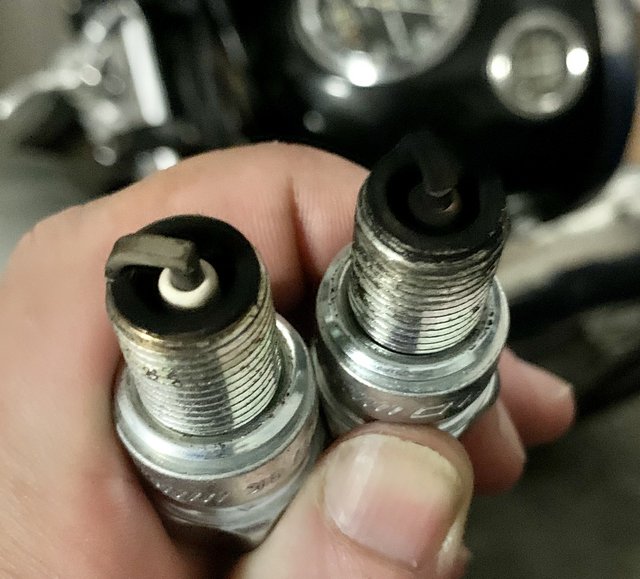

Salut tout le monde,
Je ne suis pas un anxieux de nature mais là je m’inquiète, comment j’interprète ça ?
Bougies Champion N5C
