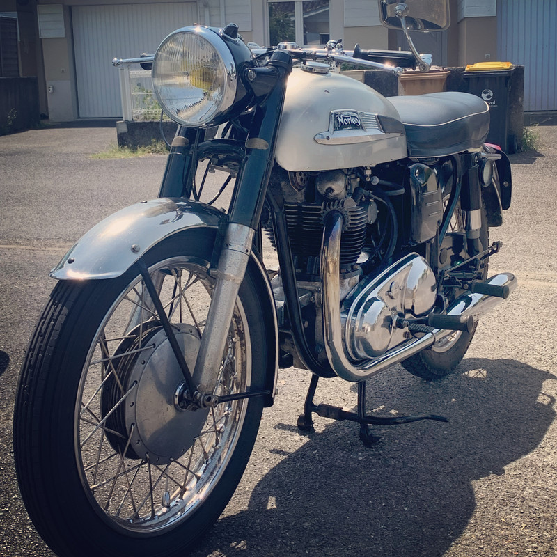

Bonsoir,
pas encore habitué à ma Matchless G9 que je me suis rendu proprio. d'un domi 99.
Elle démarrait bien la semaine dernière, je l'ai réceptionnée aujourd'hui et j'ai eu beaucoup de mal à la démarrer, elle n'a aucun ralenti et cale immédiatement.
En roulant elle plafonne très rapidement, on m'a dit dans l'oreillette que c'était peut-être un problème d'avance centrifuge.
Qu'en pensez-vous ?
