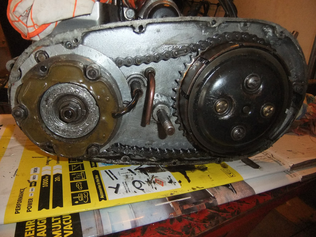

Avant de commencer le démontage je souhaiterais acheter l' outillage nécessaire
pouvez-vous me préciser quelle outil ( arrache et outil spécifique ) et chez quel fournisseur
merci

Houlà ! :shock:
Quand on voit la tronche du rotor d'alternateur, on comprend que le mec de l'autre côté du marteau était du genre à insister.... :x
Re: RESTAURATION MOTEUR T110 1959
Publié : 02 nov. 2020, 15:53
C'est vrai que c'est impressionnant. Qu'est ce qu'il a voulu faire? :shock:
Publié : 02 nov. 2020, 16:35
par loulou
montrer qui c est le patron. , pas sur qu il ai réussi :roll:

par Xpongebob
Ça ressemble à un truc qui s'est baladé là dedans façon machine à laver.
