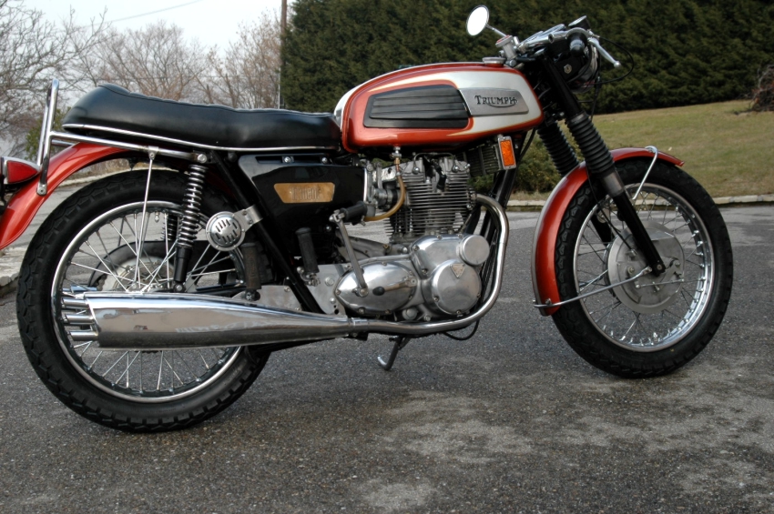

Pour les tubes d'échappement, il me semble sur les photos que tu as deux tubes gauche, le tube de droite est normalement tout droit, de plus c'est des tubes pour les modèles avec le réglage de tendeur de chaine primaire à basculeur, la vis est sous le carter primaire, alors que les premiers modèles ont un tendeur à lame, comme sur les Twins, par contre l'accès est beaucoup plus facile que sur les twins car la vis se trouve à l'avant du carter, les possesseurs de T120, T140 comprendront !
les tubes :
https://www.triumph-spares.co.uk/t150-d ... r-70-94634
https://www.triumph-spares.co.uk/t150-d ... t-71-24513
https://www.triumph-spares.co.uk/t150-d ... d-71-38125
Les tubes pour les Raygun ont un diamètre différent côté silencieux.
Pour monter les sorties plus hautes j'adapte des platines de T160 avec des tuck under pipes type Slippery Sam
Ma T150V 74 lors du départ en virée d'une semaine en Autriche :
La T150T de 70
les tubes :
La T150T de 70
