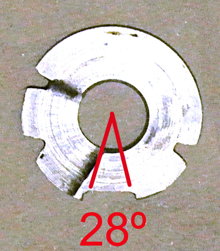

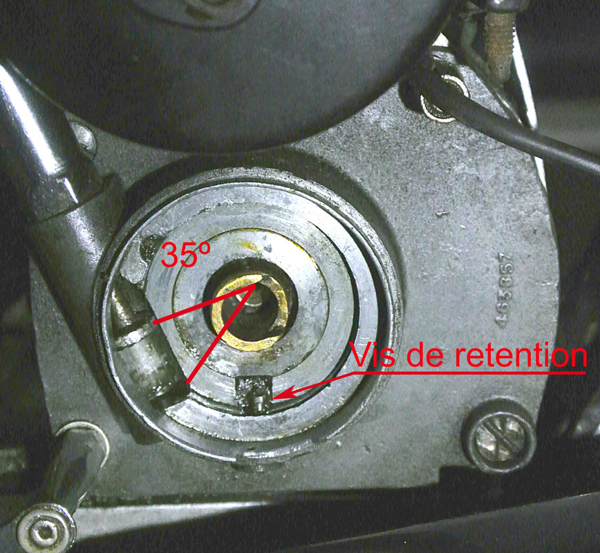

Messages : 8277
Re: Caprices de l'Hiver
Pour ce que j'ai lu, et vu sur les photos des manuels, Il y a 2 sortes d'avance manuel sur les magnéto Lucas MO1:
-câble bowden tendu avance maxime, détendu retard maxime.
-câble bowden détendu retard maxime, tendu avance maxime.
Pour le calage il faudra tenir en compte la sorte d'avance manuel.
Le câble bowden permet varier en a peu prés 35º l'avance du plat (retard ou avance maxime).
Apres le plat a une rainure qui ne permet que tourner 28º entre le vis de butée qui se vise en dessous le corps de la magnéto.
La seule précaution serait de ne caler assez en retard l'avance, en tout cas un petit poil avant que le papier cigarette tombe. Un petit peu d'avance maxime peut se corriger manuellement avec le tendeur, ou avec une marque sur le levier du guidon, et de même manuellement a l'oreille quand on écoute piquer la bielle....(a mon avis, un avance manuel est plus performante), et un avance en retard, quelques dégrées en avance, environ 3º, je pense que ça ne fait pas de mal.
Aussi il faudrait vérifier les 28º d'angle de butée de la rainure du plat.
