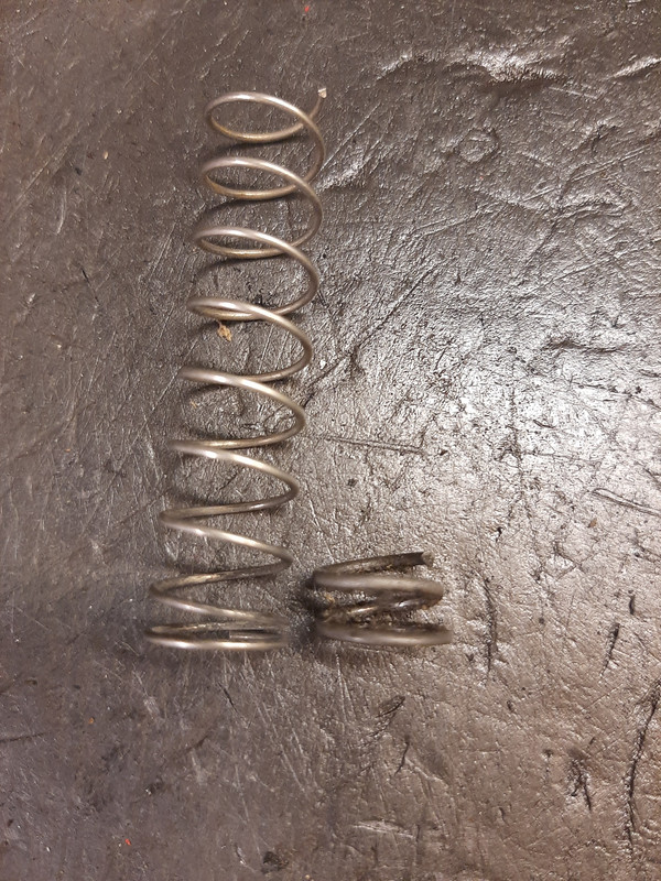

Oui le ressort en place sur la moto ressemble beaucoup à ça.
J ai aussi 4 spires et le diamètre semble identique ainsi que le tore.
A ce prix la il ne faut pas se priver.
philippe 13
Messages : 3125
Re: compression BSA B32
Celui d origine ou du moins en place et ayant bien vécu.
Le plus long celui dans lequel j ai prélevé un morceau d environ 10mm.

Merci... j'ai commandé celui de British Only.
C'est dingo.... j'en reviens pas de votre motivation pour un ressort de 2 cms de long.....

Bon j'ai reçu le petit ressort.... Il a fallu le raccourcir faute de quoi il était impossible de remettre le levier en place.
Pas évident, démontage du cache culbu obligatoire. Et c'est un peu au jugé qu'il faut trouver la bonne position du levier sur les cannelures de l'axe.
Après avoir mal remis ce levier la soupape d'échappement était constamment ouverte.
J'ai redémonté et vérifié soupape fermée (léger jeu au culbu) qu'elle l'était réellement en envoyant de l'air comprimé par le trou de bougie. Je pense que c'est le cas.
Soupape fermée donc, je suis parvenu à remettre ce levier là où il faut, régler le tirage du levier et constaté qu'il revient avec un jeu suffisant pour que la came ne touche pas le culbu.
Tout a l'air correct. Reste à savoir si j'ai bien de la compression au kick mais ça, il faut que je remonte le primaire d'abord.
