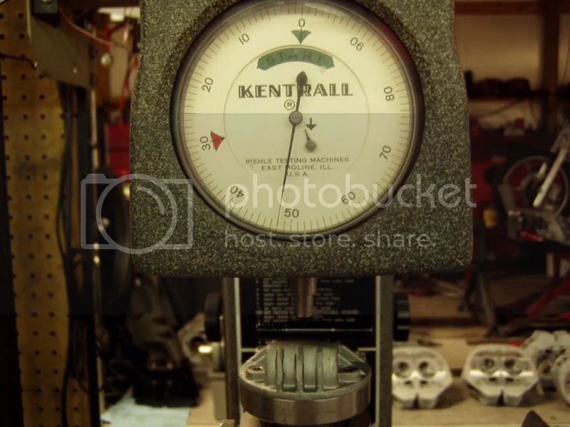

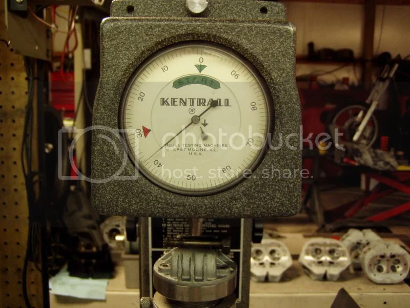

Comparaison sur accessnorton entre origine, adaptable et ARP
https://www.accessnorton.com/NortonComm ... 012.12672/
Origine
ARP

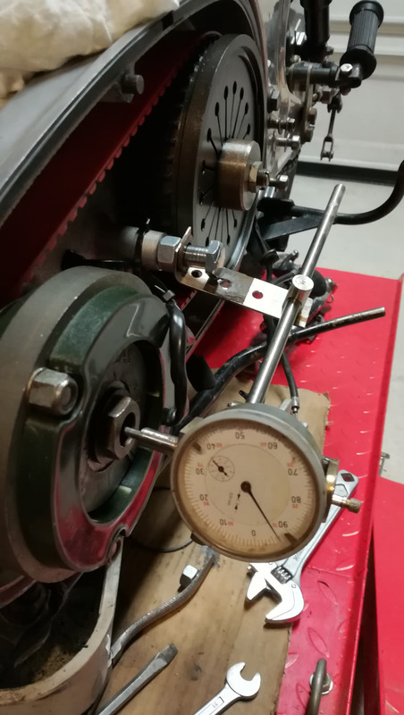

comparateur en place . 36 centièmes de jeu axial . Pour le contrôle du plan de joint , j'espère pas trop galérer au démontage des 3 gougeons :roll: le filetage étant court je vais couper l'écrou en 2 pour m'en servir en dévissage .
Messages : 18305
Re: commando , perte compression
Le jeu latéral maxi du vilo c'est 0.35.
Pour les goujons chauffe avant + dégrippant et avec une bonne pince étau aux becs plats pas larges sur leur partie lisse.
Aussi écrou et contre écrou. 8)

Quelle largeur fait ta courroie ? On dirait qu'elle est un chouïa large, eu égard à la position stator/rotor.
Messages : 5519
Localisation : 29
Francis V a écrit : ↑20 janv. 2022, 23:22 Le jeu latéral maxi du vilo c'est 0.35.
La doc dit jusqu'à 0,38 Francis . j'imagine que c'est à froid :mrgreen: :mrgreen:
@ Zerton . largeur de courroie 30,30 mm .Une AT10 Synchroflex . c'est un stator tri phasé . ils sont un peu plus épais que les monos , d'où ce déport
Messages : 16866
joe a écrit : ↑21 janv. 2022, 10:54
Comme je ne voyais pas le bord interne de la courroie, j'ai supposé qu'elle était large. 8)

Euh Joe, sérieusement, comment est maintenue ton équerre, j'ai peur de ne pas comprendre.
Ensuite , le palpeur c'est mieux sur une surface plane, en bout de la soie ou sur l'écrou du rotor pas dans le point de centre.
Une valeur quantifiée dans ces conditions ne veut rien dire.

David 74 a écrit : ↑22 janv. 2022, 01:22 Euh Joe, sérieusement, comment est maintenue ton équerre, j'ai peur de ne pas comprendre.
L'équerre ne semble pas fixée: ça semble être un positionnement provisoire, juste pour la photo...
Par contre, ce montage de comparateur, même équerre bien fixée, semble très fragile... Ça a l'air un peu souple.

t'inquiète David , j'ai pris les mesures dans plusieurs points , par comparaison . l'équerre est serrée sur la tige de fixation du carter externe , avec son écrou et petite rondelle .

Alors oui, ok, vu sous cet angle, MEA CULPA, je n'imaginais pas qu'on puisse s'appuyer sur une si petite surface, on a pas la même approche.
En fait tu as réutilisé la vis du couvercle (qui est taraudée), qui est donc un écrou, que je n'avais pas reconnu ( optiiiiiiique 2000 ) pour maintenir l'équerre par l'intermédiaire de la rondelle bizarre, c'est mieux comme ça, jâ compris.
Et non, une mesure par comparaison c'est pas ça, pour faire simple (vous me dites si j'vous gonfle) c'est quand tu dois mesurer une cote supérieur à la course de ton instrument. (Brigitte si tu nous lis)
voir page 2/3 sur ce document, à consulter avec bretelle et culotte courte (ben ouais j'ai bossé un peu quand même) :http://prof-mpk.fr/Centres_interet/CI%2 ... 20prof.pdf
Dans ton cas, mesure direct sur différents points d'un même déplacement, c'est soit un manque de confiance soit plutôt de la redondance de mesures .....
