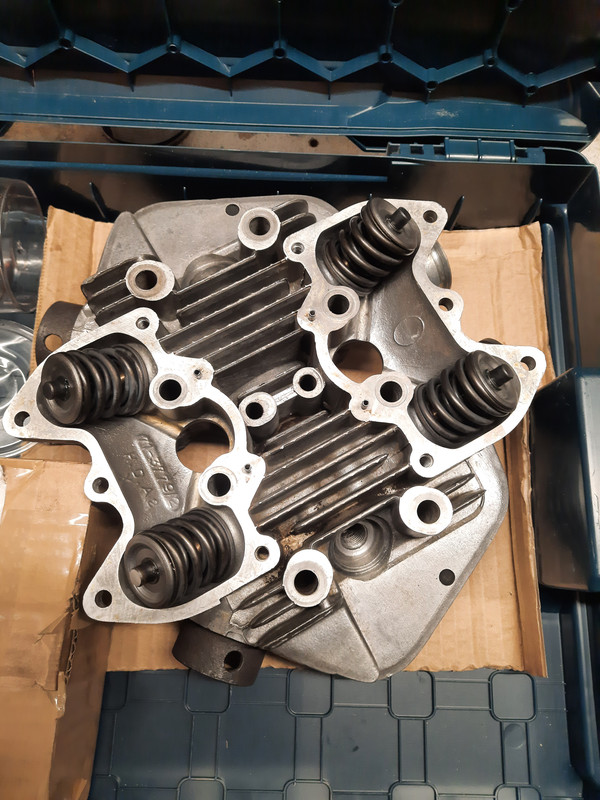

soupapes covidées, par guides acier ?
à remplacés par des guides bronze... astra zen? ou bien ?
Dernière modification par tritonwild le 15 janv. 2022, 17:12, modifié 2 fois.
- Messages : 11415
Re: Décalaminage moteur
Oui, des Kibblewhite.

Pareil ici, Kibblewhite

Voilà tout est remonté et elle roule.
J'ai essayé de respecter le processus de serrage de la culasse expliqué dans la RTM, ça s'est passé plutôt bizarrement.
Avec un joint Klingerite, il faut serrer plus fort (2.5 et 3 daN) dans un premier temps, puis après avoir fait chauffer le tromblon, resserrage à froid à un couple moindre (2 et 2.5 daN).
Sauf que, j'ai du refaire bien 4 fois le tout premier serrage tellement le joint fluait. Après 10 km de roulage comme préconisé, j'ai pu constater que le joint avait encore flué à moins de 2daN. J'en ai donc remis un coup (avec re-réglage des soupapes). Mais à mon avis il va encore fluer bien avant les 800 km préconisé par la RTM.
Je commence à en avoir un peu plein le luc ...
