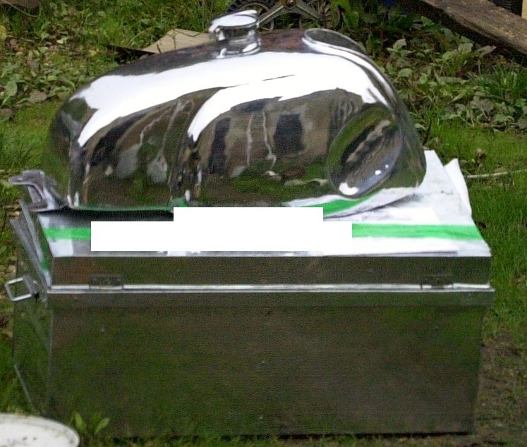

j'ai peut etre déja posté cette photo... ?
il y a 7/8 ans, j'ai acheté ce réservoir chez les nindoux via la baie, plus qu'agréablement surpris par la qualité ainsi que par l'emballage... une "cantine" sur mesure en nalu avec cadenas !!! a priori ça aurait changé !

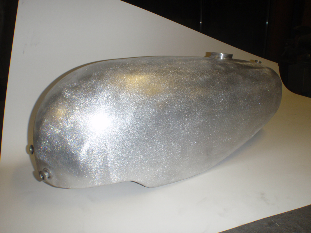

Ah oui tiens... ça me fait penser à ça !
Image commandé en Hongrie, récuperé à Novegro Milan,
2.300 € la partie cycle "Seeley" (plus courte) pour bloc-moteur + réservoir selle -
no problemo, ils savent tres bien travailler ! top moumoute :mrgreen:
