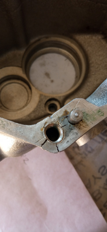

Hello,
changement de tactique.
Un copain va me ressouder le carter de la boîte (d'origine) que j'ai explosé.
J'ai confiance, ça va l'faire 8)

Re: Réfection BV Commando
Publié : 22 avr. 2022, 09:46
par Richard
J'ai kické, y a un truc qu'à pas fait son boulot ! Et crac.

Publié : 08 juil. 2022, 10:21
par Richard
Hello,
mon carter est revenu de soudage
mis d'équerre sur la fraiseuse pour enlever le surplus (finish à la petite lime et pierre spéciale sensé éliminer les rayures), perçage et taraudage à M8, n'ayant pas trouvé de tarauds zadécouettes.
Voilà où j'en suis aujourd'hui, et aujourd'hui justement, usinage goujons et plot de centrage.
Publié : 08 juil. 2022, 11:04
Beau boulot,bonne continuation,tu vas connaître ta boîte par coeur. 8)
