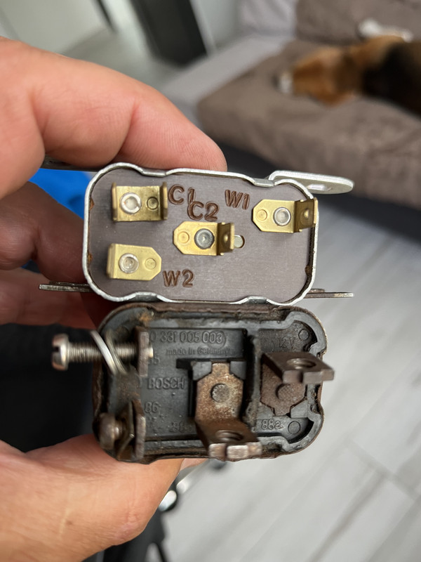

J'ai un doute maintenant sur ce relais Bosch qui se trouve entre la batterie et le garde-boue arrière( on voit qu'il a été plusieurs fois "ouvert"...
En son temps, j'avais commandé chez Andover un relais ( mais en lucas...) à votre avis je peux le monter en lieu et place, sachant que les sorties sur le bosch sont identifié 85, 86 ,88 et 88a, alors que sur le Lucas il y a C1, C2, W1 ET W2

Alors je monte ce lucas ou celui en photo sur ton lien....!?
( j'ai les deux....! )
Ensuite, je serais tenté ( si je monte le lucas ) de brancher comme ceci : 85 sur C1 , 86 sur W2 , 88 sur W1 et 88a sur C2
Pour celui de ton lien, là je ne sais pas....

Le relais "Lucas" en photo presque neuf ça me paraît très bizarre, que des cosses Faston 6,35 mm pour le circuit du démarreur ça ne va pas, c'est un relais "normal".
Le Bosch dessous on voit bien que le circuit de puissance pour le démarreur a des bornes à visser plus épaisses capables de supporter un courant élevé.
Celui d'Andover c'est pareil on voit bien aussi que pour la puissance il y a des bornes sérieuses avec écrous, c'est ça qu'il faut mettre.

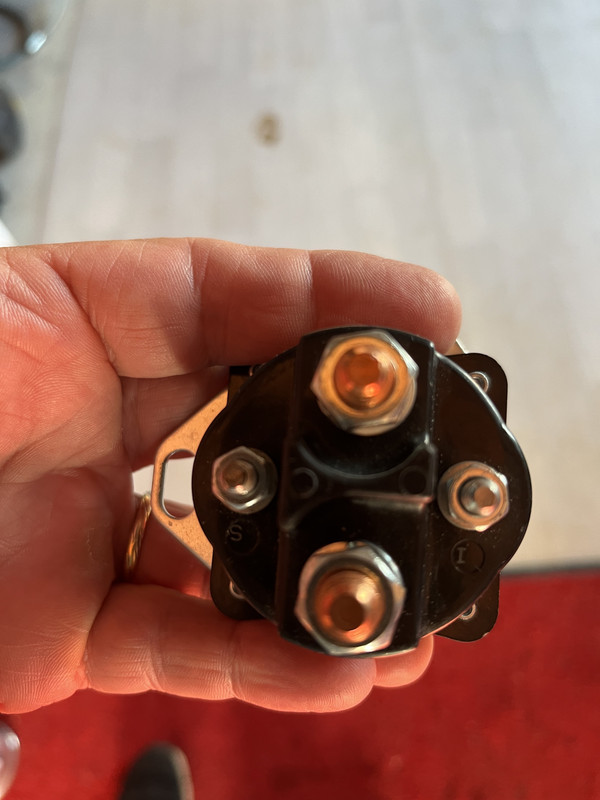

J'ai celui-ci qui vient de chez ANDOVER....
Pour le branchement , vu que j'ai 2 gros câbles noir, peu importe à droite ou à gauche, par contre j'ai un fil noir et un rouge ( çà me rappelle un film...! :lol: )
et le marquage sur ce relais indique un "i" et un "s"....

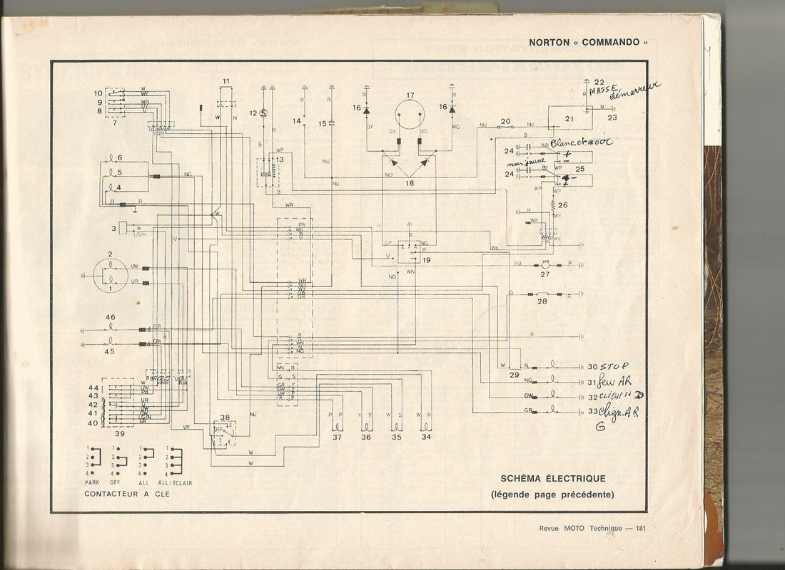

D'ORIGINE il y a un fil blanc et rouge qui va à droite quand le solénoïde est fixé et 1 blanc et pourpre sur la cosse opposé ,aussi un rouge sortant de ce faisceau,qui va (comme tous les rouges d'origine sur une anglaise )A LA MASSE.
Ceci avec un faisceau d'origine,tu n'as pas le schémas électrique de la 850 MK3 ??

Solénoïde fixé le câble de devant va à la batterie (le plus court) l'autre directement au démarreur.
Ci-joint le schéma électrique de la 850MK3 qui devrait te permettre de voir d'où partent et où vont tes fils :

On va essayer çà demain matin....
