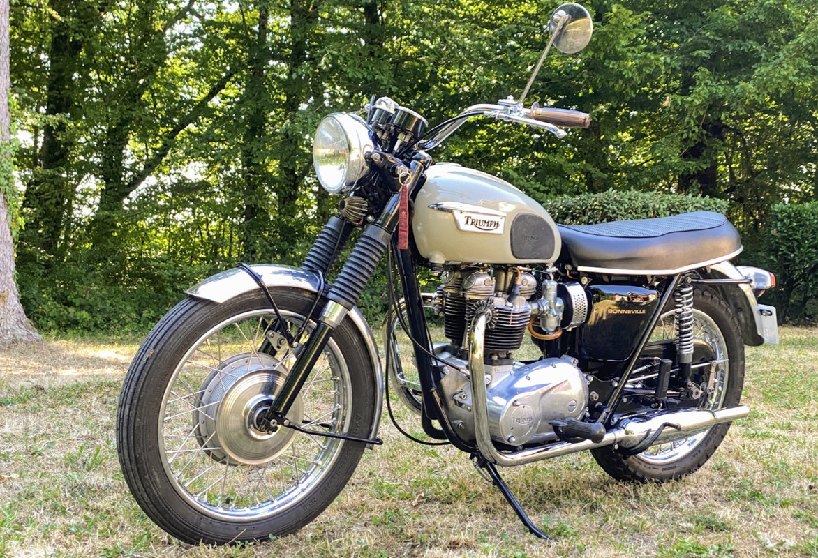

bon j'ai déposé la Triumph chez un pro (spécialiste Harley mais qui entretien des T120 depuis un moment) pour qu'il me la régle au petit oignons...... résultat
il a nettoyé complètement les carbus et il me dit qu'il n'arrive pas a lui faire tenir le ralenti, elle cale rapidement...
il me dit aussi qu'il n'y a pas beaucoup de changement en tournant les vis de richesse....
il me demande si c'est pas un mauvais réglage du jeu aux culbuteurs
il regarde mardi de plus près mais il m'inquiète... il m'a demandé comment régler l'allumage avec un boyer....
je suis dégouté ...
je suis dégouté ...

voici des nouvelles, j'ai récupéré la moto samedi chez le "pro" trop occupé a boire des bières dans un canapé de son garage avec ses potes, plutôt que de regarder ma moto....
au final je suis rentré a la maison avec la belle dans le camion.
impossible de vraiment la faire tourner et surtout pas de compression dans le kick..... du coup j'ai vérifié le jeu aux culbuteurs.... et la magie ! elle démarre nickel au premier coup de kick avec une vraie compression de bonhomme !!
je me suis du coup occupé du réglage des carburateurs , vidange complète ( boite, moteur et distribution) ......
elle tourne, elle marche plutôt pas mal !
j'ai commandé une poignée de gaz double et deux câbles.... c'es trop la merde avec un dédoubleur..... et j'en profiterai pour fair un réglage fin de la carburation. avec un twinomax.
merci a tous pour vos conseils et vos encouragements....
