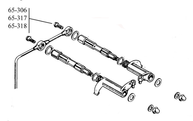

Publié : 30 avr. 2023, 10:01
Pour les bandjos les vis ont des calibres différents entre le haut et le bas

Re: Colère sourde
Publié : 30 avr. 2023, 11:31
Les vis banjos avec les petits trous vont sur les axes de culbus
Les vis avec les gros trous vont sur la descente d'huile.
Re: Colère sourde
Publié : 30 avr. 2023, 11:33
Pour ce que tu dis Elmo, les deux vis banjo de la culasse ont la même référence?
Re: Colère sourde
Publié : 30 avr. 2023, 11:35
Si tu parles des vis des axes de culbus , oui , elles ont la même référence qui change suivant les modèles de pre-unit BSA.
C'est pour ça qu'il y a 3 références.

Re: Colère sourde
Publié : 30 avr. 2023, 11:55
Elmo, je ne connais pas la mécanique de ta moto. Si le vis banjo se vise directement sur le bout de chaque axe de culbuteur, (le cas de ma Norton), surement d'avoir un passage calibré il serait fait dans l’âme de l'axe de culbuteur qui peut être différent pour l'haut et le bas. En ce cas tu ne devras avoir aucune doute d'une possible modification du passage calibré (dans le cas d’être prévu et nécessaire).
PS: ...enfin je m'ai casse la tête sur ce sujet! :lol: ...et en ces moment je crains que mes doutes étaient idiotes: il faut centrer le débit d'huile de chaque culbuteur dans l'axe de chaque culbuteur, peu importent les autres trous si l'axe (qui c'est le dernier élément par lequel passe l'huile), a le diamètre de son conduit calibré.
Re: Colère sourde
Publié : 30 avr. 2023, 11:56
Non, Pachi.
Sur Sanglas, je ne sais pas , mais sur BSA l'axe de culbu sort de la culasse et le banjo se vis dans l'axe pas dans la paroi de la culasse.
C'est pour ça qu'il y a un joint fibre entre les 2 ronds de la montée d'huile (autour de l'axe de culbu) et la paroi de la culasse.
C'est bien fait, c'est BSA.
