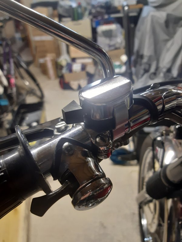

Petite modif de positionnement du bouton à bascule pour mes clignotants.
Positionnement au ras de la poignée et passage du fil à l'arrière du guidon ce qui le rend invisible.
Découpe de la collerette de la poignée et amincissement du dessous du levier du bouton.
Même si ce n'est pas très orthodoxe, le pouce est juste au bon endroit pour les manœuvres.

Très bien... ça donne des idées
Ta base de retro vient d'où stp 😎

Moi j'ai dû l'installer après le support de la poignée d'embrayage, mais le pouce est assez long pour actionner le levier :x
De plus le commutateur code/phare est vissé sur le guidon et ne peut pas être bougé.
"Tête de noix", il se trouve où ton commutateur code/phare :?:...

Chez Tête de noix il n'est pas au même endroit. D'abord il est monté sur collier et je l'ai placé à droite !

Non j'avais acheté le rétro complet base + miroir chez Chatokine mais la tige du miroir (M10) était trop courte et le miroir trop petit en diamètre...
J'ai trouvé le le BC le miroir en 90mm avec sa tige de la bonne longueur.
https://shop.atelier-chatokhine.com/fr/ ... ote-gauche
