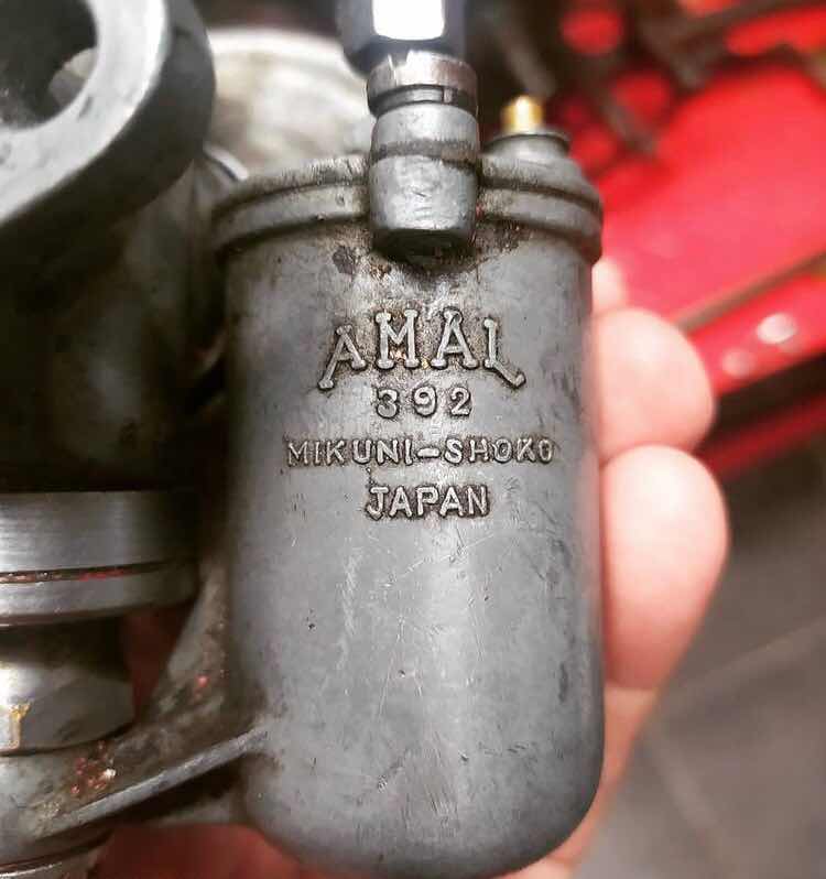

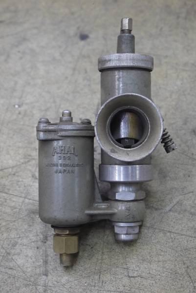

jean-pierre a écrit : 16 oct. 2023, 17:20 Image
Hé oui Jean-Pierre AMAL a vendu des licences à MIKUNI pour qu'ils fassent des bons carbus :mrgreen: MIKUNI a commencé à fabriquer des carbus avec des licences SOLEX pas le Vélosolex hein qui sont depuis des années fabriqués par ..............AMAL :wink: 8)

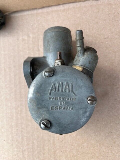

Licence AMAL aussi pour une entreprise en Espagne à la fin des années 60 pour les 2 temps espagnols,ensuite cette entreprise a fait les concentriques MK1,entre autre,quand ils n'étaient plus fabriqués en GB. 8)
