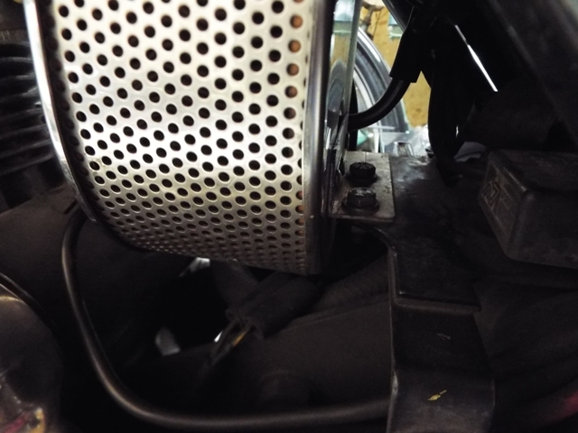

Messages : 4194
Re: Reconstruction MK3 de Cric
Francis V a écrit : 06 janv. 2024, 11:46 Pour fixer le filtre à air des 750 à la place de la grosse boîte en plastique noire cela se fait facilement.
Il peut juste y avoir un petit souci pour la fixation du cache latéral gauche qui a une fixation à l'origine sur la boîte noire mais perso je n'ai pas eu de problème.
Si tu as le moteur du démarreur d'ORIGINE le bas du filtre des 750 peut le toucher,Alain B a solutionné avec une petite fixation si je me souviens bien,avec le nouveau moteur plus moderne et performant je n'ai pas eu de souci.
Tu peux revendre ta boîte à air que des grands fans "de l'origine" recherchent et c'est introuvable en neuf.
Perso je l'ai fait il y a plus de 30 ans et beaucoup l'on fait aussi. 8)
Grosse mémoire Francis !!! :lol:
En fait, j'ai coupé l'équerre de fixation basse, qui était trop longue, et qui positionnait le filtre trop près des carbus. Il était très difficile d'enquiller les deux manchons caoutchouc etre le filtre et les carbus. J'ai donc coupé la patte soudée au cadre et j'ai boulonné une équerre par dessus. C'est derrière le filtre, donc totalement invisible. J'ai aussi profité de la place laissée libre pour fixer mon régulateur Shindengen verticalement au dos de ce même filtre.

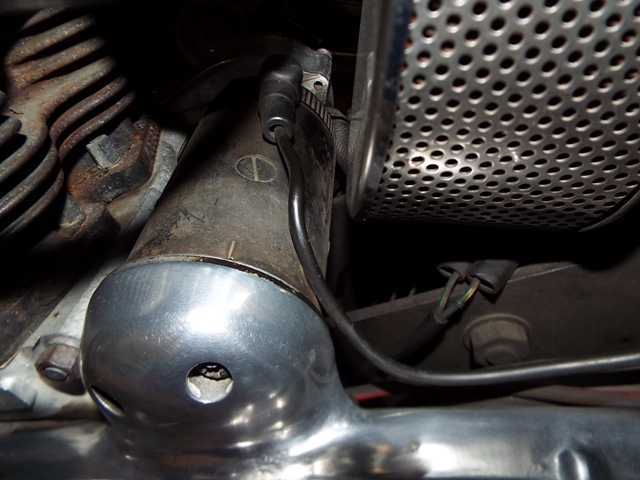

Depuis, j'ai remplacé le moteur du démarreur par le modèle plus puissant vendu par Holland Norton Works.
Ça passe très bien sous le filtre.

Il me semble que tu as le câblage d'origine pour l'alim du démarreur,
il vaut mieux mettre du câble de plus gros diamètre, je ne l'avais pas fait de suite avec l'installation du démarreur HNW !
Les câbles ont fondu !

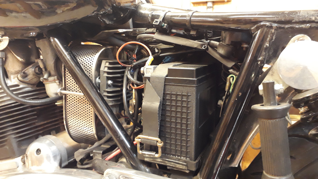

Messages : 7983
Magnifique endroit pour placer le régulateur, abrité de la radiation de chaleur provenant de la culasse et refroidi par l’énorme caudal d'air frais qui dois passer par le filtre et qui refroidisse sa plaque derrière.
