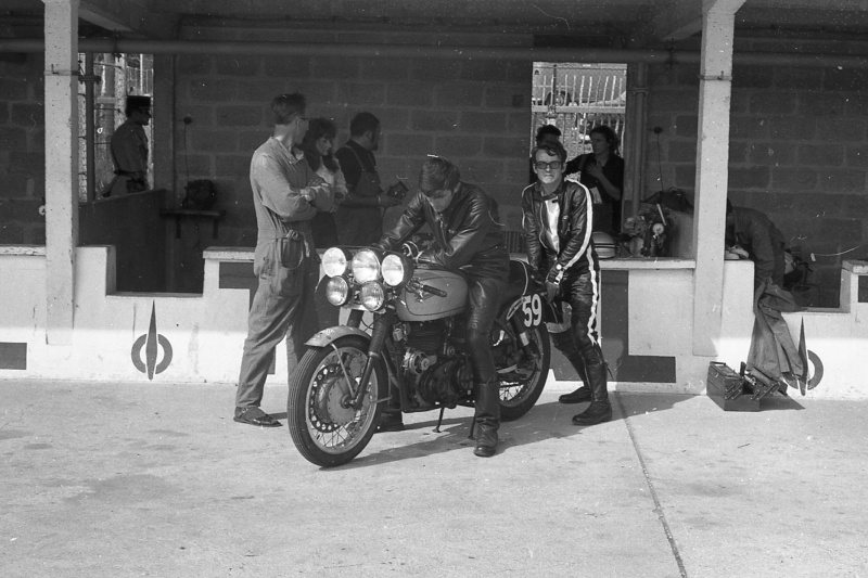

Avec un alternateur automobile pour supporter tout ces phares ? 8)

Oui, SEV ....Alain a reconstitué pas mal d'épisodes de cette aventure ....La première heure a été passée à pousser la Thruxton qui avait calé et ne redémarrait pas ....quasi un tour à pousser avant de changer la bougie et de vraiment partir ...Ensuite un problème de commande d'embrayage qui a fait perdre beaucoup de temps...Après, elle a tourné sans trop de fausses notes jusqu'à la fin de la course .
Pour ceux que ça intéresse , mon ami Alain a fait un historique de la chose , avec pas mal de documents d'époque (interviews de Robert Bilger, photos, etc...)

Robert BILGER qui avait cette GUS KHUN ex-usine aux CML à Montlhéry en 2000 (en Normandie depuis),c'est celui qui est assis sur la Truxton ?
Messages : 7814
Re: velocette venom
Oui, Francis, c'est bien lui .Alain l'a contacté , et il lui a tout raconté de leur Bol !

Merci Gigi, j'ai donc rencontré Robert ce jour-là aux CML en 2000 interpellé par cette Gus-kuhn la même esthétiquement que j'avais vu au Castelet (Paul Ricard) en août 71 et bien sûr on a parlé de cela d'autant qu'il y était aussi en spectateur,me confirmant que c'était bien une ex-usine,dommage je ne savais pas qu'il avait fait le Bol avec une Truxton. :wink: 8)

Eriko, c'est très intéressant , ce que tu nous dis là ....Mais il y a eu deux Veloce engagées à ce Bol 69, la seconde n'a pas tourné, mais elle existe toujours ...elle était rouge,ensemble polyester, avec un réservoir d'huile modifié lors de ce Bol d'Or ,elle est à vendre aujourd'hui chez les Britons avec en indication "Velocette du Bol d'Or ", comme si elle s'y était distinguée ....et que ça lui donnait une valeur incomparable ...Elle est aujourd'hui noire , mais a gardé sa boite à huile modifiée, ce qui permet de l'identifier facilement .
Comment était celle de Meaux quand tu l'as vue ...? avait elle encore l'alternateur ?
