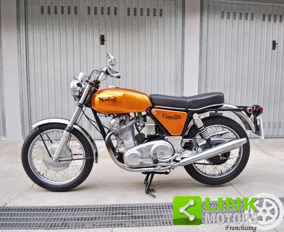

En cherchant sur le web j’ai trouvé des motos avec le contact sur le cache comme celle ci. Et sur un partslist j’ai trouvé le cache percé

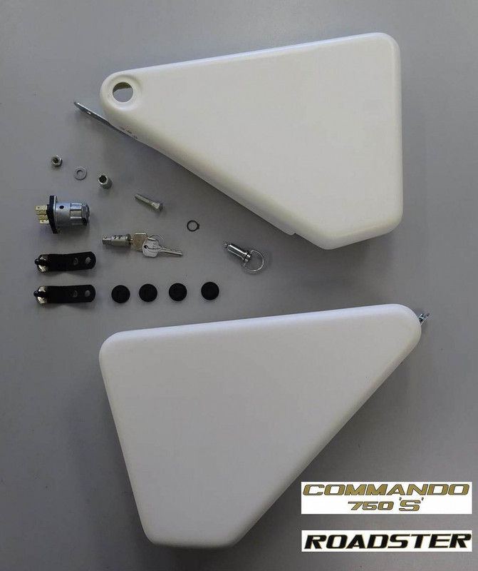

Possible que certains aient eu envie de mettre la clé à cet endroit.
Nez en moins, je pense qu'il y a confusion:
Roadster de certaines années, les caches que tu as:
Commando S par exemple, ils sont plus grands:

J’ai trouvé ces deux par exemple
