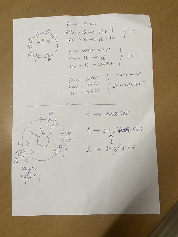

PS: Par hasard il se trouve que mon ami Martin m'a envoié la replique neuve d'un commutateur de Norton 16H avec un problème interne avec 25 bornes in-out de commutation, un nombre bestial de connexions a mon avis. :shock:
Apres de trouver le probleme interne (que c'etait une broutille survenue par les vibrations d'un monocylindrique des années 30), j'ai teste tous les positions pour faire un schema de son pinout de commutation intérieur, et c'est tres complexe. J'ai appelle a mon ami Martin pour lui demander les besoins electriques de la moto, et comme il m'a repondu qu'il a modernise tout et que maintenant la moto marche pareil a une moto moderne avec une magneto electronique et un regulateur electronique, je lui ai conseille de passer de la replique du commutateur (pour s'agir d'une piece tres faible et mal conçue qui ne supporte pas les vibrations), qui surement lui va donner plusieurs problèmes dans un futur et monter la configuration que je t'ai recommande avec clef de contact et un commutateur de feux au guidon.

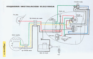

Schéma d’une moto 2T de 1960 sans redresseur avec 3 bobines indépendantes a la masse dont une des bobines c’est exclusive pour l’allumage (sur cet schéma manque le rupteur).

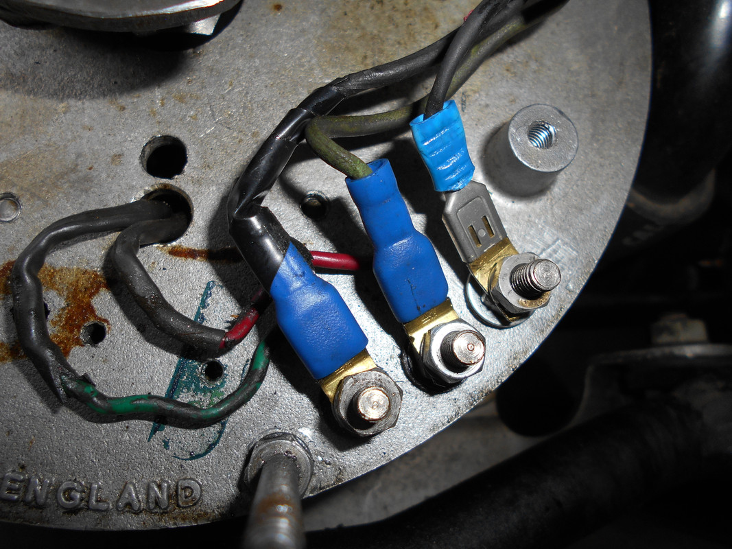

par laf
Voilà les branchement tel que je les ai trouvés. Au testeur j' obtiens sur l' échelle 200 : 0.05 entre la masse et les bornes gauche et centrale (celles raccordées à la veilleuse et au feu) et 1.6 entre celle de droite ( charge ?) et la masse...J' ai vu dans la notice des illustrations ou ne sortaient que les bornes...
J' ai pas osé aller plus loin car il faudrait démonter l' avance centrifuge et j' ai peur de la décaler...La notice parle d' outils spéciaux et mélange des illustrations avec des textes sans rapport...

La borne central c’est la câble qui va des rupteurs a la bobine HT de la 2 CV. Vérifie que je ne me trompe pas.
A manque d’un schéma de Velocette LE du câblage des bobines, je vais tirer de le schéma de mon Manuel généraliste, et pourtant une des bornes serait pour les câbles de onde de 2 bobines en parallèle avec les autres fils branches a la masse, et l’autre borne pour le câble d’onde de 1 bobine et son autre fil branche a la masse.
Les 2 câbles de chaque côte iront au commutateur qu’aura des options de commutation pour mètre en court circuit, en série ou en parallèle ou a savoir quoi aux 3 bobines pour réduire la charge, aller a demie charge ou au 100% de la charge avec l’option de faire passer par le rédresseur 1 ou les 3 bobines sans oublier une option de démarrage d’émergence, c’est a dire, le commutateur nous servira pour faire une régulation manuelle du courant de charge de la batterie. Comme les combinaisons des 3 bobines avec ce supposé câblage sont 5 options: charge réduite de 1 bobine qui passe par le redresseur a demie-onde, 1 bobine au 100% qui passe pour le redresseur, 1 bobine au 100% en redresseur + 2 bobines pour l’éclairage, 3 bobines au 100% par le redresseur, démarrage d’émergence des 3 bobines sans passer pour le redresseur; et le commutateur aura un nombre d’options plus réduites, il faut connaître son pinout original ou décider quelles options choisir.
Mais tout ça si tu décides respecter le montage de 1957, dans nos jours nous pouvons rouler tout le temps avec le 100% de la puissance avec une régulation du courant de charge automatique. Mais il faudrait manipuler le câblages des bobines et acheter un redresseur/régulateur pour un alternateur monophasé de 6V.

Mesuré la résistance a la masse de chaque borne des côtes, en principe une lecture devra d’être le double de l’autre. Entre les memes 2 bornes la lecture devra d’être infini ou de KOhm. Pour la borne central la lecture sera 0 avec rupteur ferme, et de infini ou de KOhm avec le rupteur ouvert.
